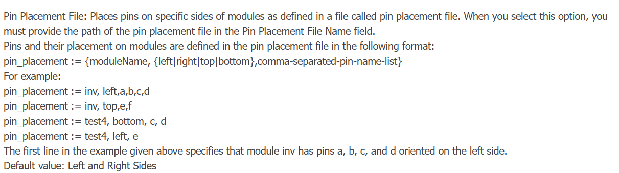

spice in导入symbol的同时,使用pin placement选项放置pin的位置
热度 10已有 390 次阅读| 2025-9-22 15:13 |系统分类:芯片设计
勾选两个选项,并把自己写好的pin placement选中,就可以在生成symbol的同时,将symbol的pin按需要放好。
(注意:pin placement文件中,每行末尾需要多加一个逗号)
