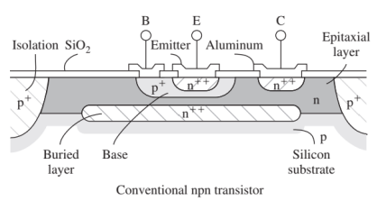

一、使用athena构建一个含有N+埋层的npn双极性晶体管,掺杂浓度和尺寸满足以下要求
  1. 基区掺杂浓度峰值10e16 ~10e17cm-3
  2. 发射区掺杂浓度峰值约10e19 ~10e20cm-3
编辑
编辑

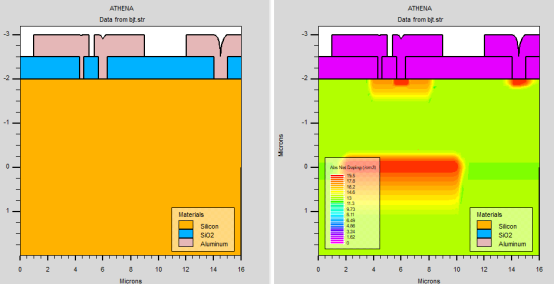

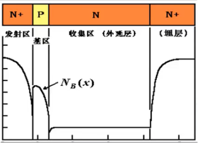

工艺仿真过程经过了三次离子注入/扩散,还是比较复杂的。得到下面的器件结构
编辑

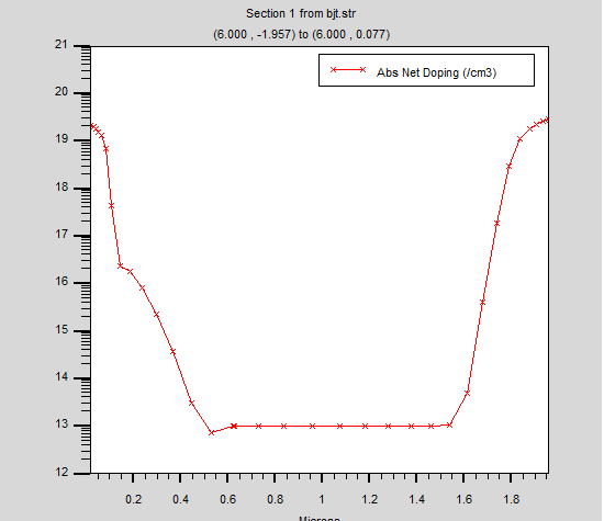

在tonyplot中选择tool下方的cutline,可以看到在x=6的处,从上到下杂质分布是这样的
编辑
关于初始的网格划分,器件的EBC结分布在x=6周围,所以代码在结处网格做了加密处理。需要注意的是网格划分的space应该是后续刻蚀外延等工艺的公因数,不然由于网格精度不够刻蚀的结果会和定义的有偏差。
关于掺杂,可以直接调整扩散和离子注入工艺中的dose调整掺杂浓度,这里我两项工艺都用了以下,需要注意的是扩散工艺的杂质浓度单位是cm-3,离子注入工艺中杂质浓度单位是cm-2。靠后的工艺尽量少用扩散,以免前面的掺杂受到影响。
结深提取,使的是extract语句提取了BC结结深,参数 x.val=6表示在x=6处从上往下, junc.occno=2表示提取从上往下数第二个结的结深。

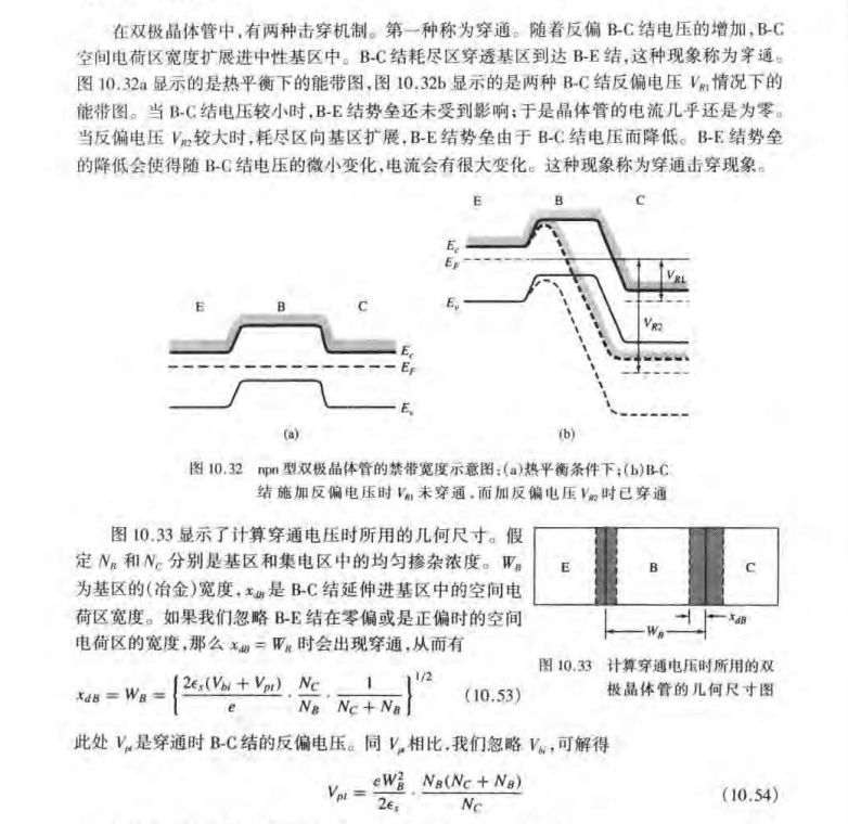

实际仿真过程中为了得到50v击穿电压做了一些调校,一开始的击穿电压只有6,7V左右,查考尼曼半导体器件书上关于雪崩击穿电压部分,
编辑
看到BC结深越大,击穿电压也就越大,因此可以调整BC结的扩散/离子注入工艺参数,调整结深和击穿电压,
理论上IC-VC曲线在击穿前斜率都几乎是0,如果IC-VC曲线一开始斜率就很大,可能是EB结发生了穿通击穿,击穿宽度太小,这主要是基区宽度太小导致的,可能是发射结注入过深了。

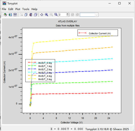

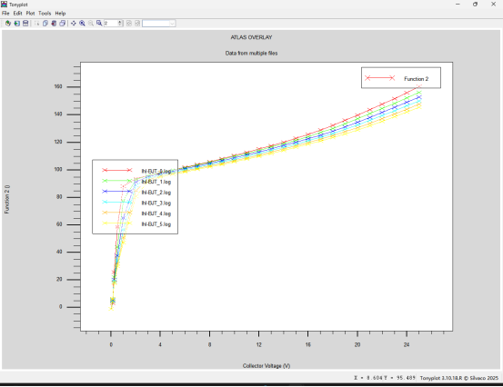

再仿真共发射极输出特性曲线
先给出代码
go atlas
models bipolar print
#发射极表面复合
contact name=emitter n.poly surf.rec
#IC/VCE 仿真,此时基极电流恒定
#偏置基极
log off
solve init
solve vbase=0.025
solve vbase=0.05
solve vbase=0.1 vstep=0.1 vfinal=0.7 name=base
#定义基极为电流边界
contact name=base current
#将基极偏置到不同的电流值
solve ibase=2.e-9
save outf=lhl-BJT_0.str master
solve ibase=4.e-9
save outf=lhl-BJT_1.str master
solve ibase=6.e-9
save outf=lhl-BJT_2.str master
solve ibase=8.e-9
save outf=lhl-BJT_3.str master
solve ibase=10.e-9
save outf=lhl-BJT_4.str master
solve ibase=12.e-9
save outf=lhl-BJT_5.str master
#载入不同基极电流,偏置集电极
#设置 ibase=2.e-9
load inf=lhl-BJT_0.str master
log outf=lhl-BJT_0.log
#同时设置起始电压为 0 最终电压为2步长为 0.25 后续同样设置
solve vcollector=0.0 vstep=1 vfinal=25.0 name=collector
#设置 ibase=4.e-9
load inf=lhl-BJT_1.str master
log outf=lhl-BJT_1.log
#设置 ibase=6.e-9
load inf=lhl-BJT_2.str master
log outf=lhl-BJT_2.log
#设置 ibase=8.e-9
load inf=lhl-BJT_3.str master
log outf=lhl-BJT_3.log
#设置 ibase=10.e-9
load inf=lhl-BJT_4.str master
log outf=lhl-BJT_4.log
#设置 ibase=12.e-9
load inf=lhl-BJT_5.str master
log outf=lhl-BJT_5.log
#输出曲线族
tonyplot -overlay lhl-BJT_0.log lhl-BJT_1.log lhl-BJT_2.log lhl-BJT_3.log lhl-BJT_4.log lhl-BJT_5.log
quit
用contact name=base current将基极定义为电流控制,给不同的基极电流,先保存在各个str文件里,
然后在不同的IB下解出出IC-VC曲线,用tonyplot的overlay功能把这些曲线显示在一张图上,最后得到下面的曲线族
编辑

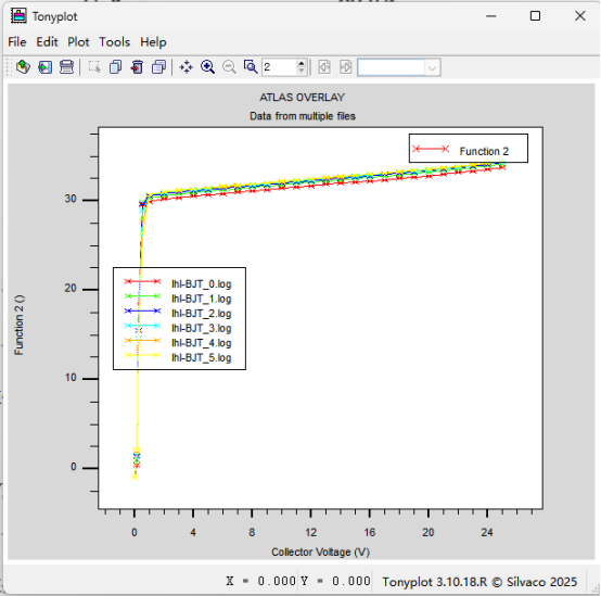

在tonyplot-display-function中定义function2是collector current / base current,再在display中将y轴变量更改为定义的function。得到下面曲线
编辑
  • 恰好满足β大于等于30

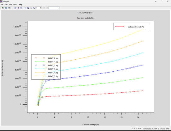

得到上面的输出特性曲线和电流增益也经过了调校,最初的输出特性曲线只有在低电压的时候有理想输出特性曲线的样子,电压加大之后工作区斜率很大β很小,
①首先打算降低基区宽度调制效应,改变集电区宽度让BC结耗尽区更多的展宽到集电区。但是增大/减小集电区浓度发现,输出曲线几乎无影响。

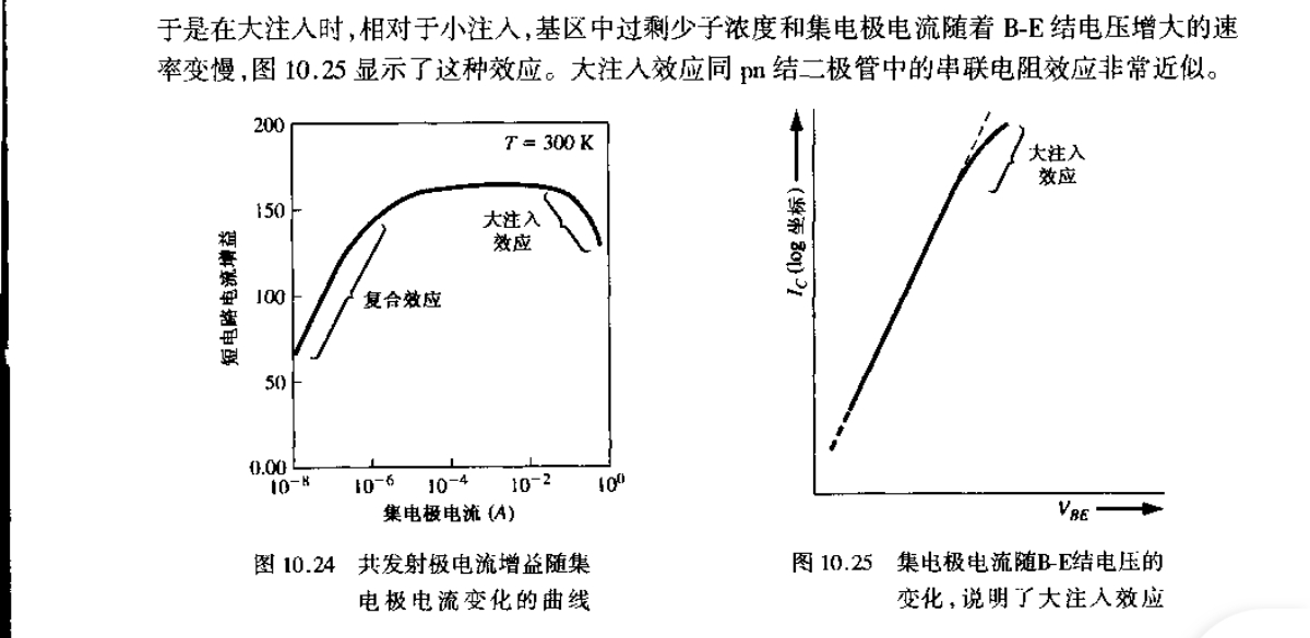

②调节曲线斜率无果后,换个方向试着增大β,一开始β很小,只比1大一点点,这时候才从尼曼器件物理课本上看到可能是因为大注入效应/复合效应的影响(见下面左图),原先代码给的Ib过大,减小Ib,跑出来下面新的输出特性曲线,β在100到200之间,达到要求。
编辑
编辑
编辑

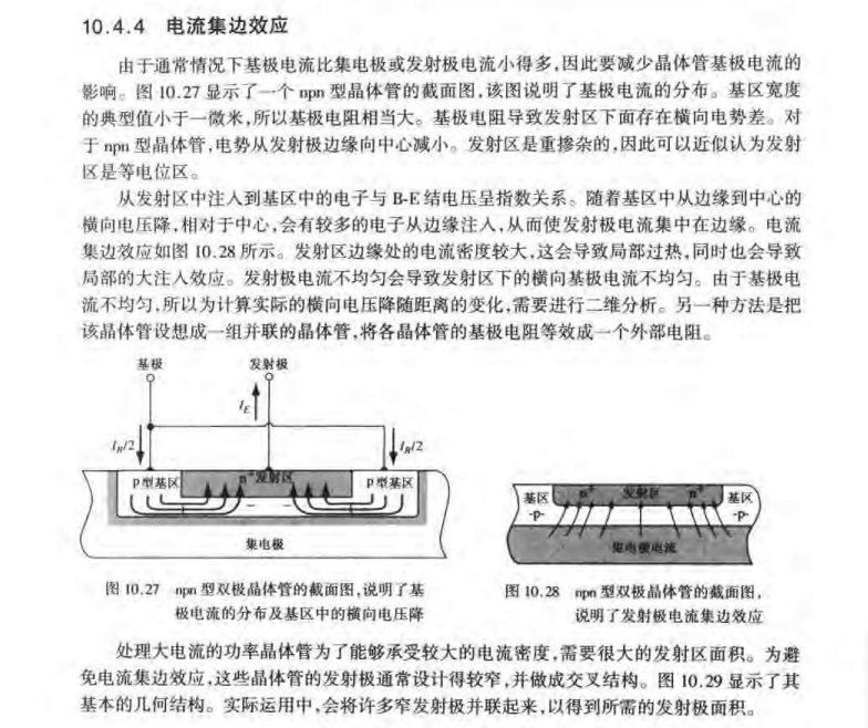

③回到最初的问题,饱和区和工作区斜率过大,基区调制效应太过明显,由于内建电势差V正比于ln(NBNC),考虑增大NBNC以增大BC结内建电势差,让器件更容易进入工作区(BC结更容易反偏),同时BC结耗尽区宽度也随掺杂增大降低,对基区的调制作用减小,得到下面的曲线,β恰好满足要求(课设要求β>30)
编辑
后面询问老师之后,这里饱和区斜率变得更平缓的原因是集电区电阻减小,削弱了电流的集边效应的原因。
编辑

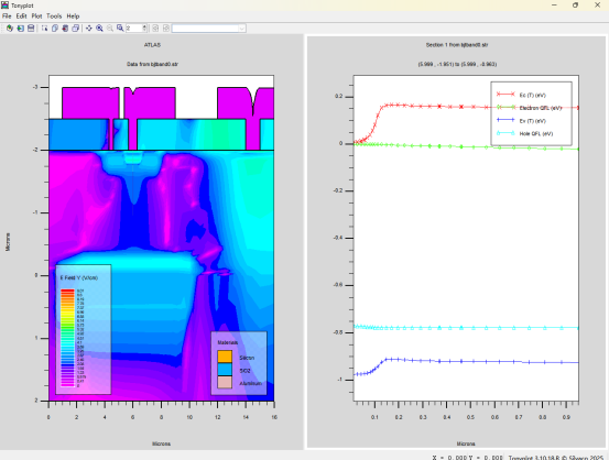

三、输出放大工作状态时,双极型晶体管的电势电场分布,及能带。
代码,
go atlas
log off
solve init
solve ibase=1.e-8
solve vcollector=20
output band.param band.temp qfn qfp con.band val.band
save outf=bjtband.str master
tonyplot bjtband.str
quit
由上面的共发射极输出特性曲线,能看到,Vc=20V时三极管处在放大状态。
deckbuild输出的str文件在Tonyplot-Display-contours中能显示的量有下面三个层次,在唐龙谷教材tonyplot部分可以看到:
①solve init之前保存的str文件,只能显示少量参数。
②solve init之后使用outfile指令,输出的str文件可以保存更多参数。
③solve init后生成的结构文件,保存的contours仍然有限,使用output语句可以指定更多的量储存在.str文件中。

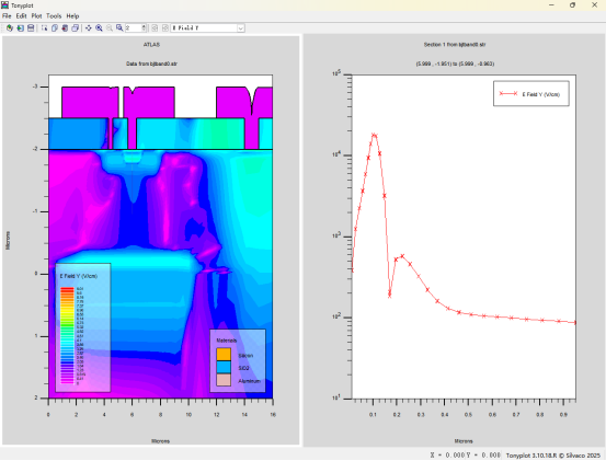

运行上面的代码,沿x=6方向cutline可以看到下面的电场分布
编辑分析:
理论上,Cutline field Y后应观察到①②两处电场尖峰,第一处是由于发射区基区的n+p结,由于掺杂浓度大,泊松方程求电势一阶导后场强更大,斜率也更大,方向沿Y轴正方向;第二处是由于基区和集电区的pn结,由于基区和集电区掺杂浓度都不是很高,所以电场强度较eb结更低,斜率也更小,方向沿Y轴负方向。电场峰值出现在两个冶金结处。但EB结耗尽区宽度应小于BC结,这是由于耗尽区宽度xd与掺杂浓度成反比,与反向电压和内建电势差之和成正比。
