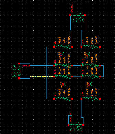

近日,在设计一款2合1功率合成器的时候,对版图进行提参,测试LKQ的时候遇到了困难。问题及解决方法如下:
设计的功率合成器版图及等效电路原理图如下:
可以看到,有一个初级线圈和两个次级线圈。目的是测量三个线圈的电感和耦合系数以及Q。
在测试的过程中遇到了困难,原因如下:
一般的变压器是二端口网络,我们会根据SP扫描后的Z参数去进行计算。但是在这个设计中,是没有Z参数的。比如Z12的定义是V1/I2,此时要求端口3必须开路,但是在这个电路中,端口2和端口3共用一个回路,加入端口3开路,那么端口2也将没有电流流过,也就是说Z12分母为0.所以无法用Z参数测量。
有一种思路是根据Y参数去计算,在此电路中,Y参数是存在的,短路对于测量没有影响。但是实际上去算一下就知道很复杂。先不说3端口,单是用Y参数计算2端口的电感,就是一项很复杂的工程。
所以这里提供一种很巧妙的思路,需要满足两个次级线圈对称即可。也就是说尺寸大小、和主线圈耦合程度应当相同即可。这一点是很好满足的,因为在设计功率合成器的过程中,本就应当保证各端口之间的平衡性,来保证不错的效率。

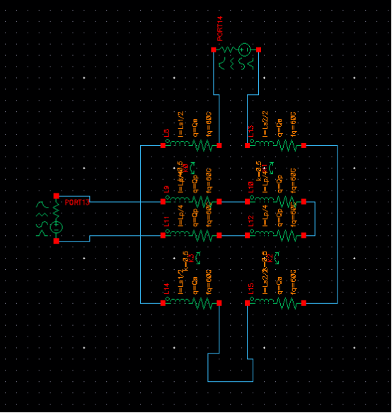

满足对称性后,可以将一个端口短路,变成2端口网络进行测量。电路图如下:

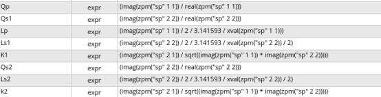

对于2端口的变压器,用Z参数进行测量K Q L 不再赘述,十分简单。公式如下:
其中,次级线圈电感为假设的2端口网络电感值除以2,因为相当于是把两个次级线圈合成一个线圈进行测量。

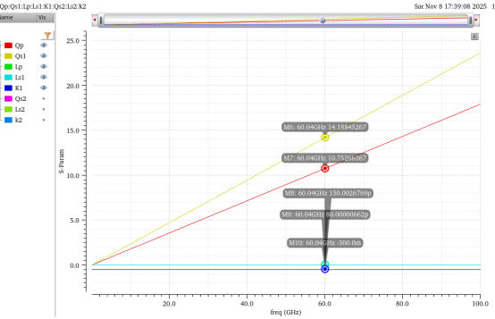

对思路进行验证,这里设置耦合系数为0.5,各项参数如下进行测量:
结果如下:
可以看到,除了Qs和Qp随频率有点变化之外,所有参数测量均正确。也就说明思路是正确的。
