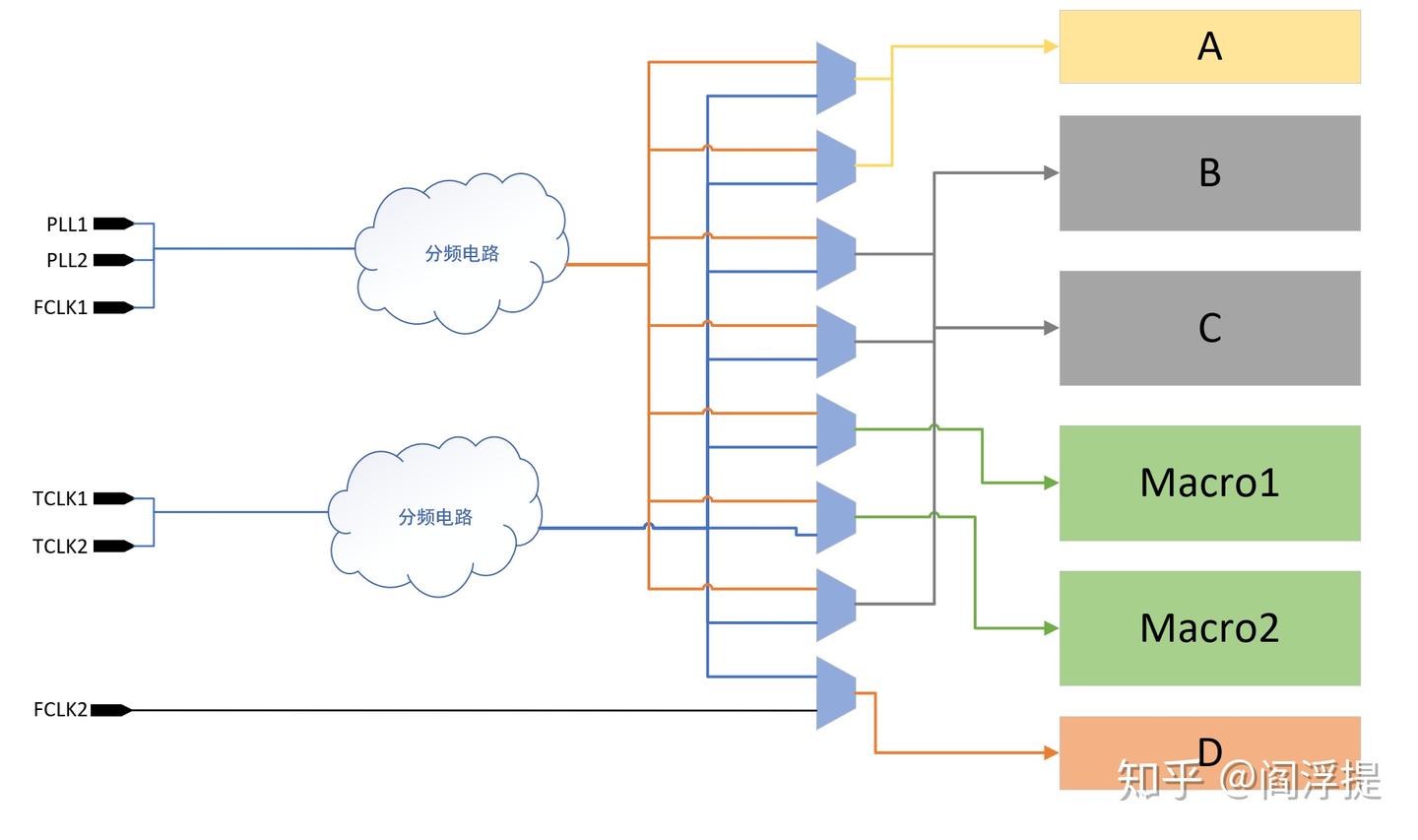

假设某芯片的clock结构可以简化成如下形式:
其中function clock从两个PLL和两个IO(FCLK1, FCLK2)进来,test clock从两个IO(TCLK1, TCLK2)进来。从图中可以看出,在分频电路之后,进入A和D的clock不与其他模块共享。

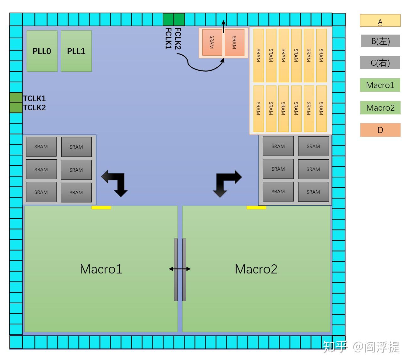

与此同时,我们假设芯片的floorplan可以表示为如下形式(注意clock source和模块位置与clock结构的对应关系):
如果模块之间的时序关系可以简述为如下形式:
Block B <-> Macro1
Block C <-> Macro2
Macro1 <-> Macro2
Block A/D为独立模块

先从最简单的开始:鉴于Block A和D为独立模块,它们不与其他模块产生时序关系,同时从clock结构图可以看到进入A和D的clock在选择器之后没有与其他模块有交集,因此,我们只需要把A和D的clock尽量做短即可。

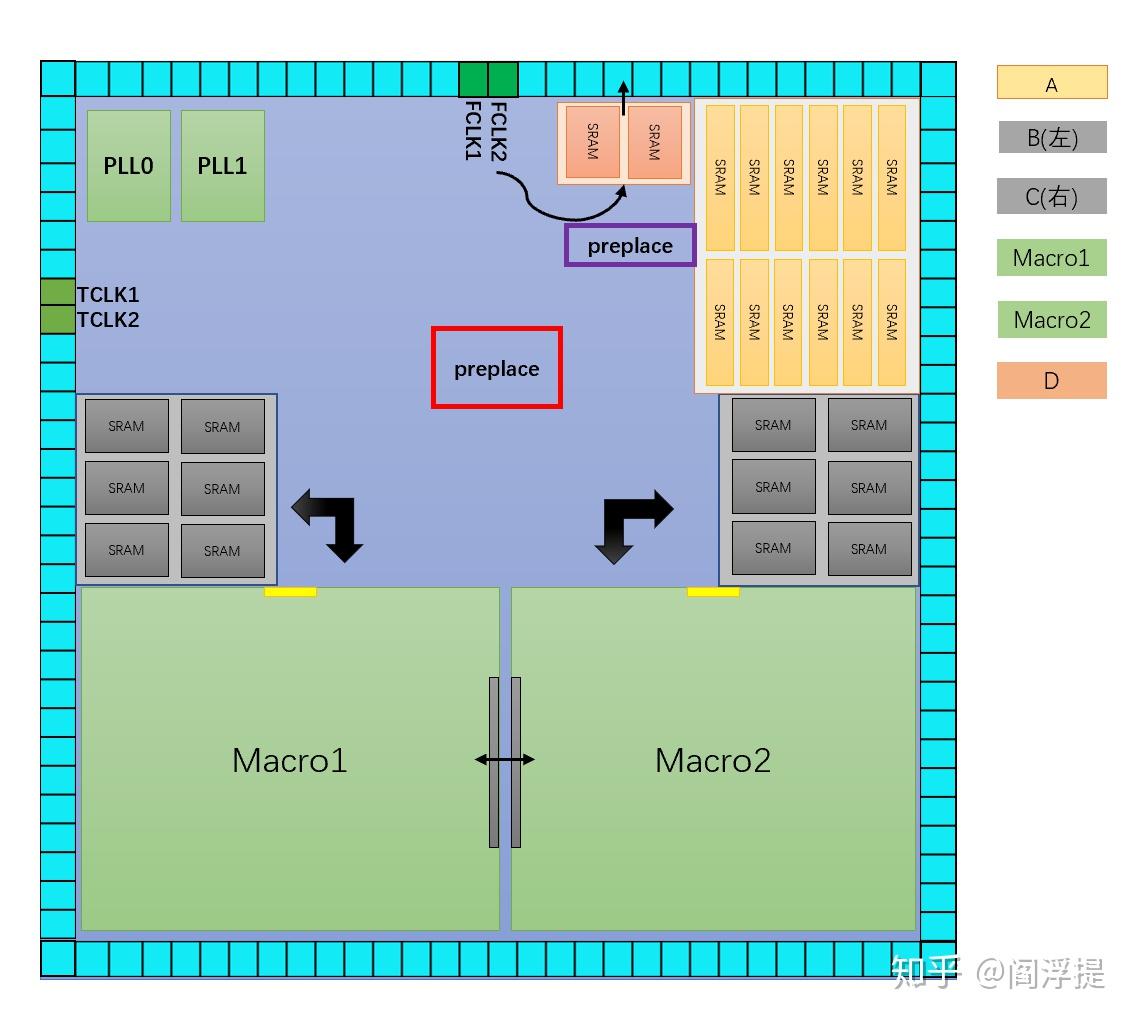

我们也可以把一切交给EDA工具,但是这样的做的结果不能保证得到我们想要的结果。最好的办法是把进入到A、D两个Block的clock选择器以及其他clock分频逻辑固定在这两个block附近(下图中紫色区域),这样不仅能够使clock line尽量以最短的距离到达Block,同时也能够尽可能地增加common path的长度。
接下来考虑Block B/C和Macro/Macro2。鉴于他们之间的时序关系,我们希望它们之间的skew尽量短,同时common path要尽量长。在floorplan上我们可以看到它们被摆放成对称 的形式,因此,最简单直接的办法就是将所有与这几个block相关的逻辑都固定在两个Macro上方的正中间(假设其clock port在黄色标识的部分),如下图红色方框所示:
preplace区域示意
到目前位置我们确定了需要preplace的逻辑以及其放置区域,接下来我们需要考虑如何实现我们的设想。其中首要的任务就是定义CTS的sdc
