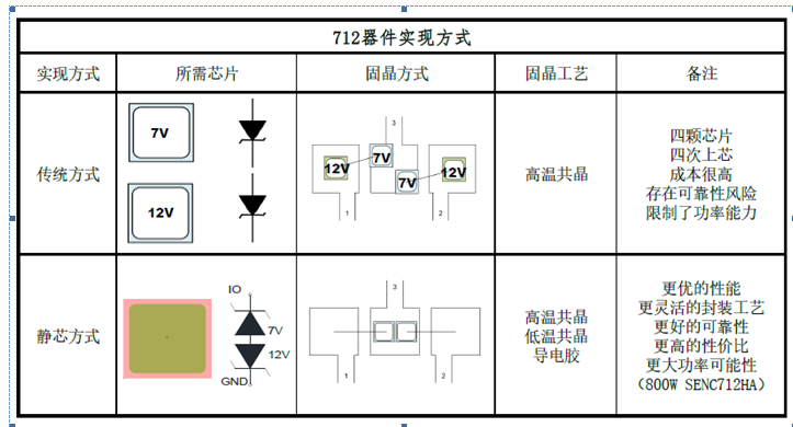

SENC712A技术特点
传统712器件实现工艺,需要做两颗7V单向与两颗12V单向ESD防护器件,这样做时需要4颗芯片做4次固晶工艺,同时由于SOT23封装基岛面积有限,达到450W功率前提下,中间芯片会溢出基岛,造成芯片悬空带来可靠性风险,目前绝大部分712产品都使用4芯高温共晶方式固晶,高温共晶要求芯片背面金属为TiNiAu,芯片成本较高,造成器件总成本一直无法降低。基于上述的情况,静芯研发团队创新性的推出单芯片双向非对称器件结构,通过器件结构与工艺的配合实现了单芯片正面7V背面12V,使得在封装时可以以两颗芯片连划方式放置在基岛中间,且不会溢出基岛,提高了封装的可靠性与灵活性。该芯片可以使用高温共晶、低温共晶、导电胶方式实现封装固晶工艺。同时两颗芯片与单次上芯大大节约了器件成本,保证性能的前提下,提高了性价比,同时也可以实现更大泄放功率,为对静电浪涌防护要求更高的方案提供了选择。

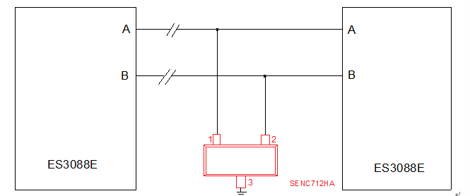

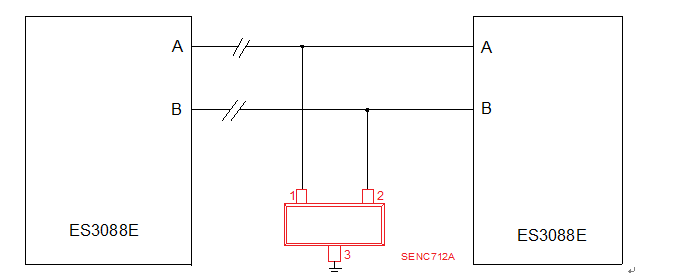

应用方案
湖南静芯ES3088E是常用于RS485通信的差分线驱动器/接收器芯片。它通常用于将单端信号转换为差分信号,以便在长距离或高噪声环境中进行传输,同时也能接收差分信号并转换为单端信号。当两芯片进行差分信号的发送和接收时,将ESD防护器件SENC712A并联于差分信号线之间,增强电路的可靠性和抗干扰能力。使用ES3088EESA与SENC712A的组合方案,可以实现业内最优性价比通讯与静电防护方案。
湖南静芯同时推荐SENC712HA作为RS485的防护器件。SENC712A 和SENC712HA是两款用于防止静电放电、过压等瞬态事件ESD防护器件,两款器件电气特性相似,但其中SENC712HA防护性能更优异,峰值功率(Ppk 800W)和峰值电流(IPP 40A)更高,客户可根据接口实际性能进行选取。
