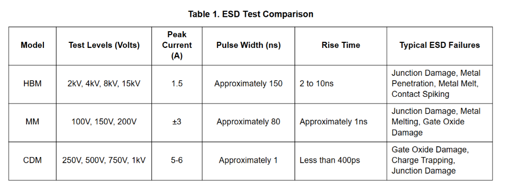

模型
ESD specifications of human-body model (HBM) of ±2kV, machine-model (MM) of ±200 V , and charged-device model (CDM) of ±1kV
人体放电模型(Human-body model)
Values for the high-voltage supply vary according to the test level between 0.5kV and 15kV.[5]
机器放电模型(Machine model)
Traditional values for the high voltage supply can vary, but the most common range from 50V up to 400V.[5]

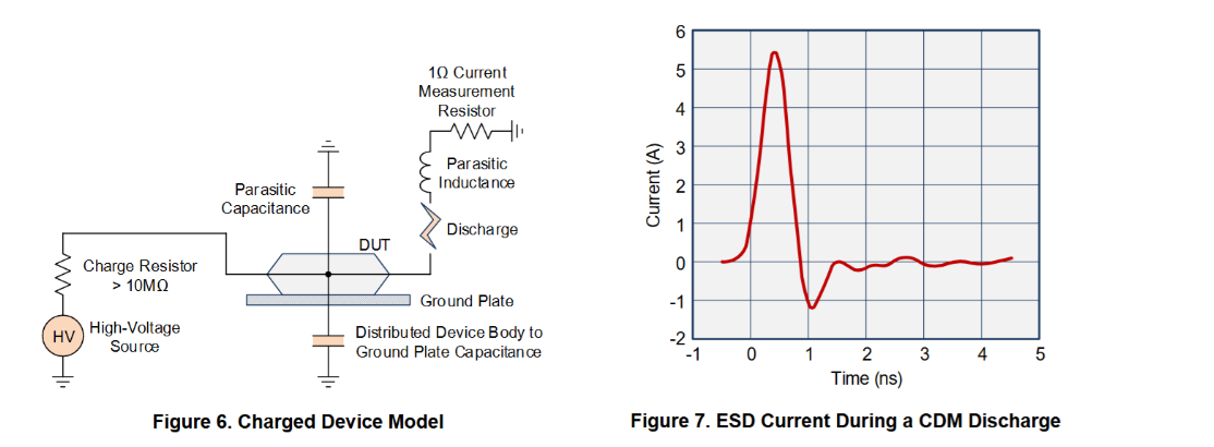

充电器件模型(Charged-device model)
封装好的芯片上的静电荷。
模拟自动化生产环境中常见静电放电情形。在这种自动化环境下,机器通常长时间持续运行,这会导致电子IC逐渐积累电荷。当带电的芯片接触到接地的导体时,器件上积累的电荷(相当于残余电容)会迅速放电——这就是CDM要模拟的情况。
测试步骤说明:
待测芯片(Device Under Test, DUT)被正面朝上放置在测试板上。
形成电容结构:在芯片下方有一块金属平板(field plate),中间隔着一层绝缘材料。这层绝缘体使金属板与芯片之间形成一个电容结构。
充电过程:金属板连接到一个高压电源,电压被升至规定的CDM测试电压。这样,DUT(芯片)就像一个被充电的电容器。
放电过程:一个接地的探针接近芯片上某个引脚时,电荷通过该引脚迅速放电。这个放电事件会被监测,以确认静电放电(ESD)确实发生。
重复测试:每个引脚都会经历3次正向脉冲和3次负向脉冲,一共 6次放电。

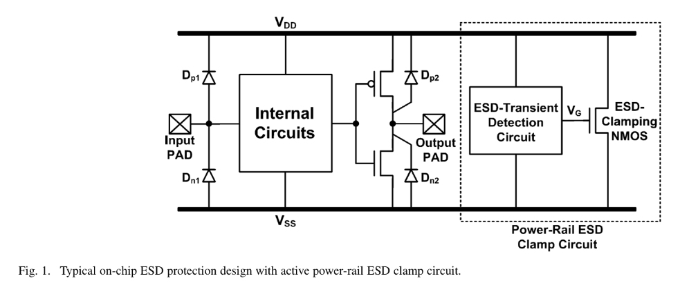

RC Protection Circuit
ESD第一级电路距离PAD近,第二级电路RC clamp电路距离内部受保护电路近。

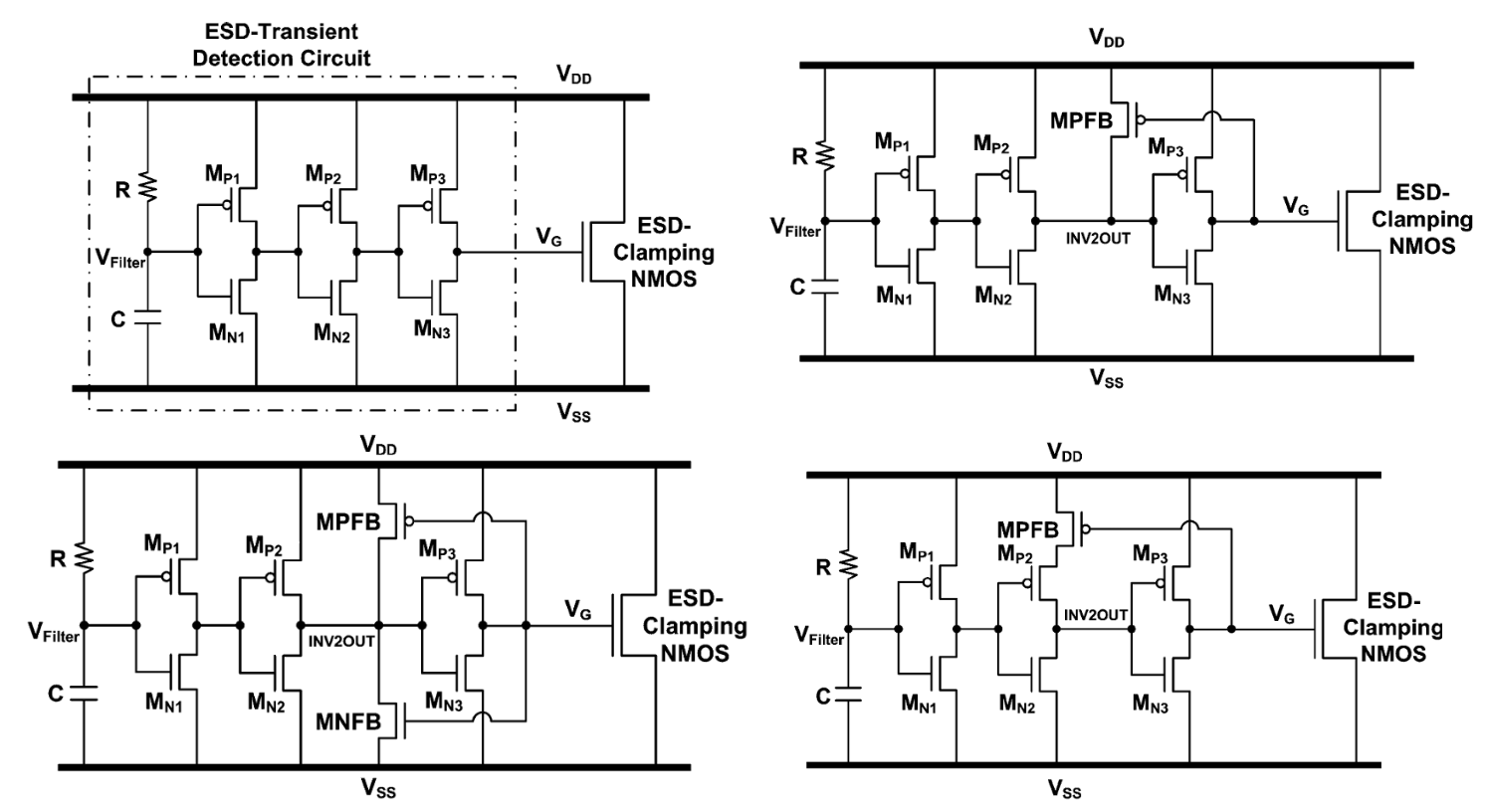

active power-rail  ESD clamp circuit
[1] Fig. 2. Four different power-rail ESD clamp circuits designed with (a) typical RC-based detection, (b) PMOS feedback, (c) NMOS+PMOS feedback, and  (d) cascaded PMOS feedback.
ESD-clamping NMOS用来给VDD和VSS之间提供低阻抗通路来泄放ESD电流。
