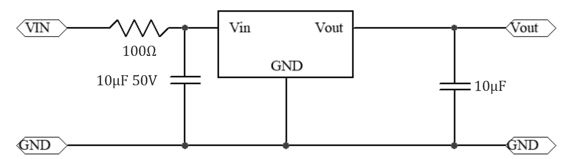

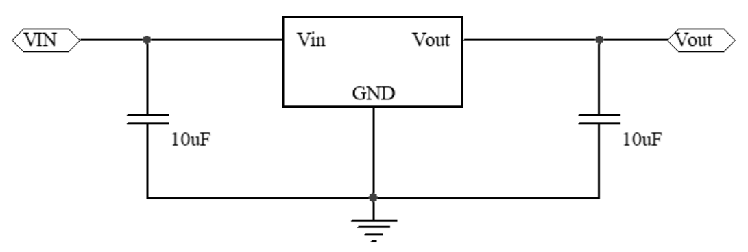

应用电路
➢ 典型应用电路一
➢ 典型应用电路二
❖ 当输入电压高于 24V 时,上电瞬间的输入尖峰电压可能会达到输入电压的 2 倍以上,这种应用条件下,建议输入电容采用容值大于 10μF 的电解电容或钽电容,并在 Vin 引脚前端串入小电阻(具体阻值可根据实际带载电流调整),组成 RC 吸收电路,这样可有效削弱尖峰电压的峰值。

➢ 输入电容:典型应用条件下,建议在 VIN 与 GND 引脚之间连接 1μF 以上容值的电容器,以消除输入电源噪声和输入尖峰电压。该电容器需尽可能的靠近芯片的 VIN 引脚,以确保输入稳定性。
➢ 输出电容:输出电容建议采用 10μF 容值以上的电容器,较高的电容值有助于改善负载响应和输入响应,也有助于保持低下冲或输入过冲。该电容器需尽可能靠近芯片的 VOUT 引脚。
