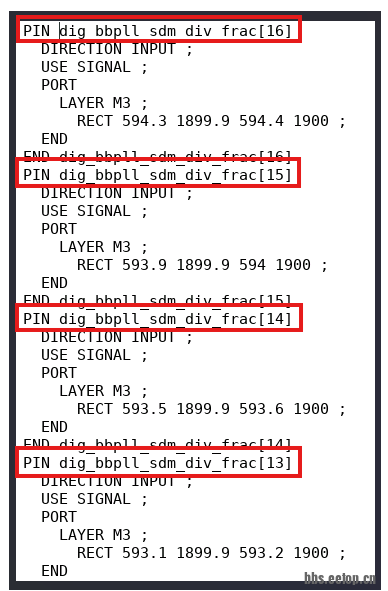

3.怎么将lef文件中PIN后面的这些名字提取出来,做成一个pin list的文件,有这个脚本或者命令吗?
grep -iE '^pin' xxx.txt | awk '{print $2}'
xxx.txt是你的文件名
