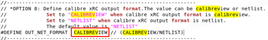

1, 规则文件
从XRC找出规则文件,在里面搜索calibreview,然后选择calibreview

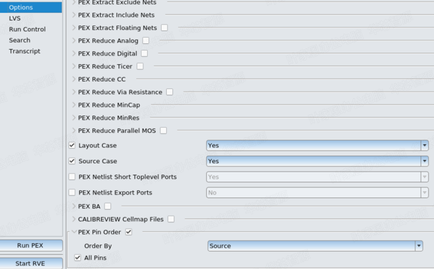

2) input跟lvs设置一样

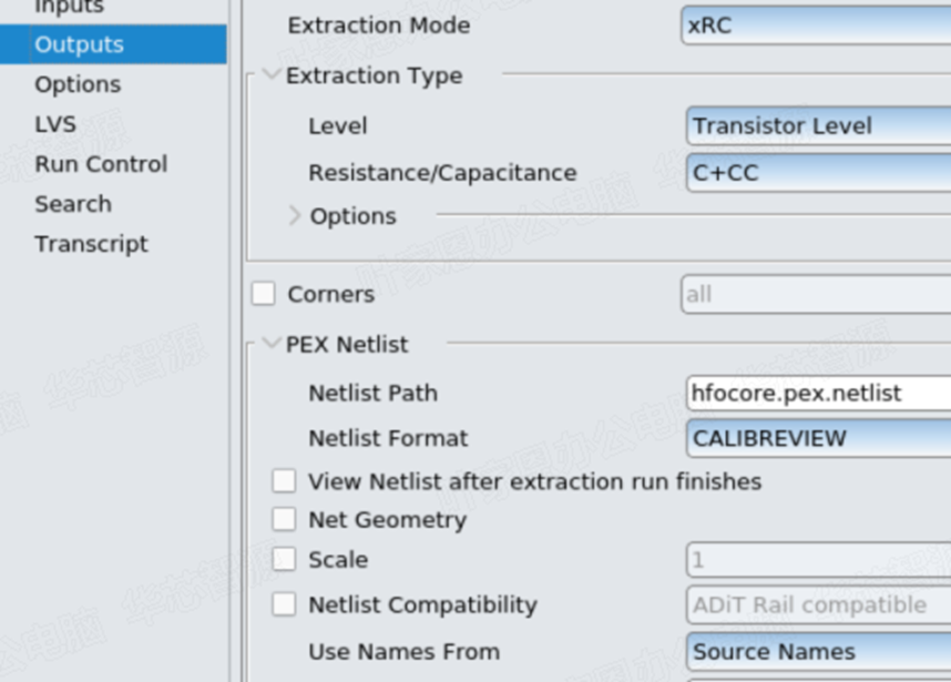

3) output 主要修改 PEX Netlist—Netlist Format:calibreview

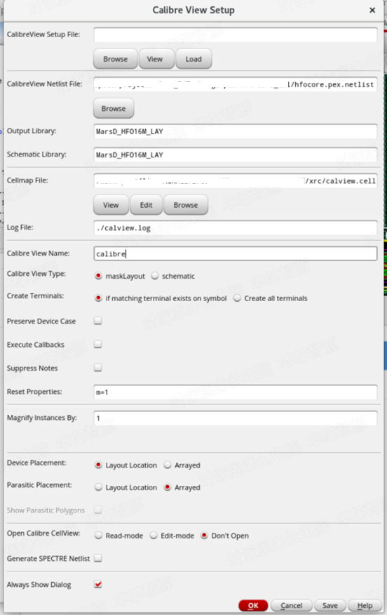

3, calibre view setup(run pex后弹出的页面)
1) 设置好cellmap路径
2) 其他如下
  • 2
  • 2
  • 1
  • 17
