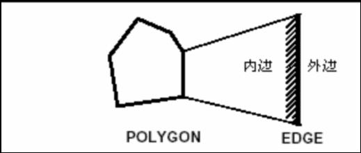

Definition of the layout
       一般design rule 主要集中于图形的width,space,extension,enlosure,overlap。
Calibre 是一个基于边(edge)的DRC/LVS 工具,所有的运算都是基于“边”来进行的。边有内边和外边之分,任一个polygon 的边都分为两部分,polygon 内部那一面的称为内边(interior side edge),外部的称为外边(exterior side edge)。
