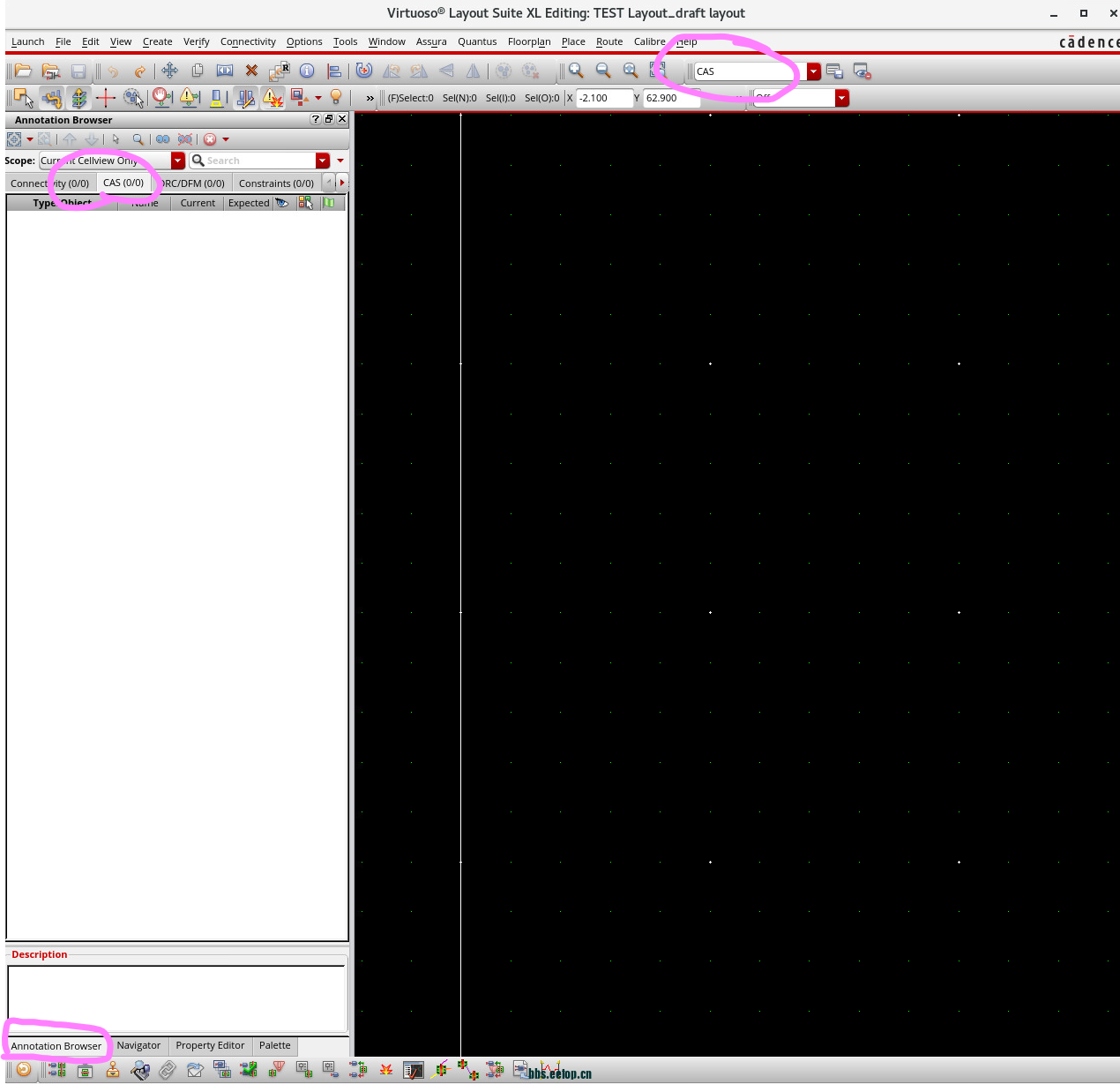

版图更新器件右下角总有个图标,请教下怎么关掉
已有 12 次阅读| 2025-12-24 17:46 |系统分类:芯片设计
如图所示,每次按update components and net都会出现,请教大家是怎么关掉的或者怎么设置每次更新后不出现这个图标。
先把右上角改成CAS
然后选到左下角的annotation browser
最后去这里面的CAS里面关掉这些显示
