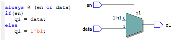

1.if……else……结构中缺少else

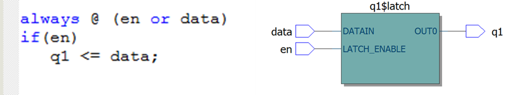

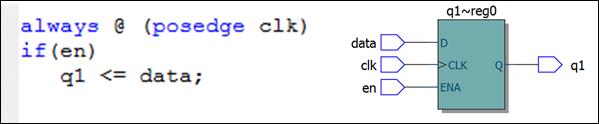

先看一个实际的例子:
左边的电路:
右边的电路:
由RTL视图可以直观的看出,左边的电路没有生成锁存器,而右边的电路生成了一个我们不想要的锁存器(q1$latch)。左边的电路是时序逻辑,生成触发器,而触发器是有使能端(en)的,使能端无效时就可以保存数据,无需锁存器。右边的电路是组合逻辑,在en为低电平时,输出q1要保持不变,而组合逻辑没有存储元件,只能生成锁存器来保持数据。所以在时序逻辑中,不完整的 if…else… 结构并不会生成锁存器,而组合逻辑中不完整的 if…else… 结构就会生成锁存器。为了避免我们设计的组合逻辑中出现不想要的锁存器,在使用 if…else… 结构时一定要写完整。把刚才例子中右边的电路写完整,并查看其RTL视图如下:
在这里插入图片描述
写完整后,就没有生成锁存器,而是生成了一个二选一的选择器,这正是我们想要设计的。

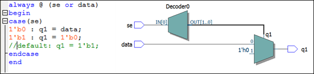

2. case结构中的分支没有包含所有情况且没有default语句
case结构中一般要加上default语句,以保证出现意外情况也可以作出相应的反应。如果没有加default并且case分支不完整,当出现case分支中没有列出的情况时,电路状态保持原来的状态不变,于是就会生成锁存器来保存状态,如下图的电路所示
图中case分支中只写了(se=0)的情况,而(se=1)的情况未给出,且没有写default,于是当(se=1)时,q1保持原来的值不变,这样就产生了锁存器(q1$latch)。 如果将case分支补全,或者加上default语句,则如下图所示:
补全case分支后,就不会生成锁存器了。 同样,只有在组合逻辑中的case结构才有可能产生锁存器,而在时序逻辑电路中,即使case结构中的分支不完整,也不会产生锁存器,如下图所示
