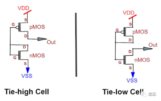

如果多晶硅栅极直接连接到 VDD 或 VSS 以获得恒定的高/低电平信号,那么如果电源出现任何浪涌/毛刺的情况下,会导致敏感的栅极氧化物损坏。为避免上述损坏,应避免将 VDD 或 VSS 直接连接到任何逻辑门的输入。TIE cell用于将任何逻辑的输入连接到 VDD 或 VSS。
TIE cell没有输入引脚,只有一个输出引脚。tie-high cell的输出始终为高电平,tie-low cell的输出始终为低电平。tie high cell和tie-low cell的示意图如图1所示。
图1 TIE cell
tie-high 和tie-low  cell的工作原理相似。这从图 1 的 tie-high 单元可以看出,nMOS 的漏极和栅极短接。所以 Vg = Vd ;推导 Vgs = Vds;因此,Vds > Vgs -Vt;这表明 nMOS 将始终处于饱和区。漏极和栅极短路的 MOS 配置通常称为二极管连接晶体管。当 nMOS 在这里表现得像一个二极管时,pMOS 的栅极总是处于低电平,因此 pMOS 总是处于导通状态。当 pMOS 处于导通状态时,其输出漏极将始终为高电平。更重要的一点是,VDD中的突然尖峰不会传播到TIEcell的输出。

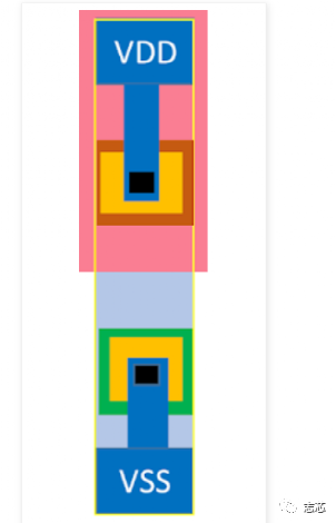

Well tap用于防止 CMOS 设计中的闩锁问题。Well tap将 nwell 连接到 VDD,将 p well连接到 VSS,以防止闩锁问题。在well tap cell没有逻辑功能,因此well tap也是一种phyisical only cell。其基本结构如图4所示。

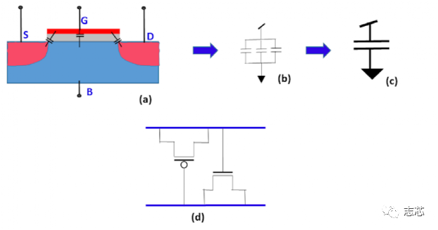

Decap cell
Decap cell即去耦单元,是一种特殊的Filler cell,具体来说就是一种mos管组成的单纯的电容器。当电路中大量单元同时翻转时会导致冲放电瞬间电流增大,使得电路动态供电电压下降或地线电压升高,引起动态电压降,俗称IR-drop。为了避免IR-drop对电路性能的影响,通常在电源和地线之间放置由MOS管构成的电容,这种电容被称为去耦电容或者去耦单元,它的作用是在瞬态电流增大,电压下降时向电路补充电流以保持电源和地线之间的电压稳定,防止电源线的电压降和地线电压的升高。

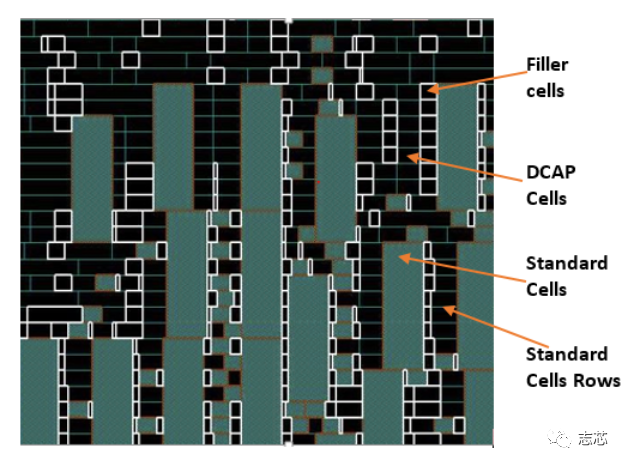

Filler cell
完成布局和布线后,通常会在floorplan中留下空白,空白处没有任何standard cell存在。Floorplan中不可能让每个standard cell紧密相连,因为这会导致routing congestion问题,而且也不利于timing。假设如果你有 70% 的利用率,你可以预期大约 30% 的区域没有被填充。如果现在进行 DRC 检查,可能会看到spacing rule violation,例如“未满足 NWell 最小间距”。这就是filler cell的用武之地。对于干净的版图,就需要 NWELL 的连续性。Filler cell没有任何逻辑功能,但其能延续像nwell一样的基础层,并像其他的standard cell一样的VDD/VSS引脚(就可以将出pin层的电源网络连接为一个整体)。
图8 filler cell示意图
