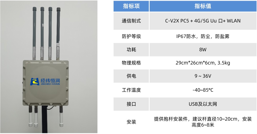

路侧通信单元(RSU)
       经纬恒润自主研发的车规级路侧通信单元(RSU)采用高增益天线,覆盖范围可达 300m,通过短距离直连通信PC5接口,实现与车辆之间交换快速变化的动态信息(如位置、速度、航向等),负责将FPU感知结果、交通安全、交通效率和自动驾驶相关信息分发至云端以及车端,实现人、车、路、云之间的全通信连接和高效信息交互,扩展自动驾驶车辆的感知范围,减小感知盲区,使其可以更加安全、高效地通过复杂路段。通信安全满足《基于LTE的车联网无线通信技术安全证书管理系统技术要求》,满足机密性、完整性、可认证性,同时可抵御重放攻击,可检测网络嗅探、DDoS攻击等行为。
