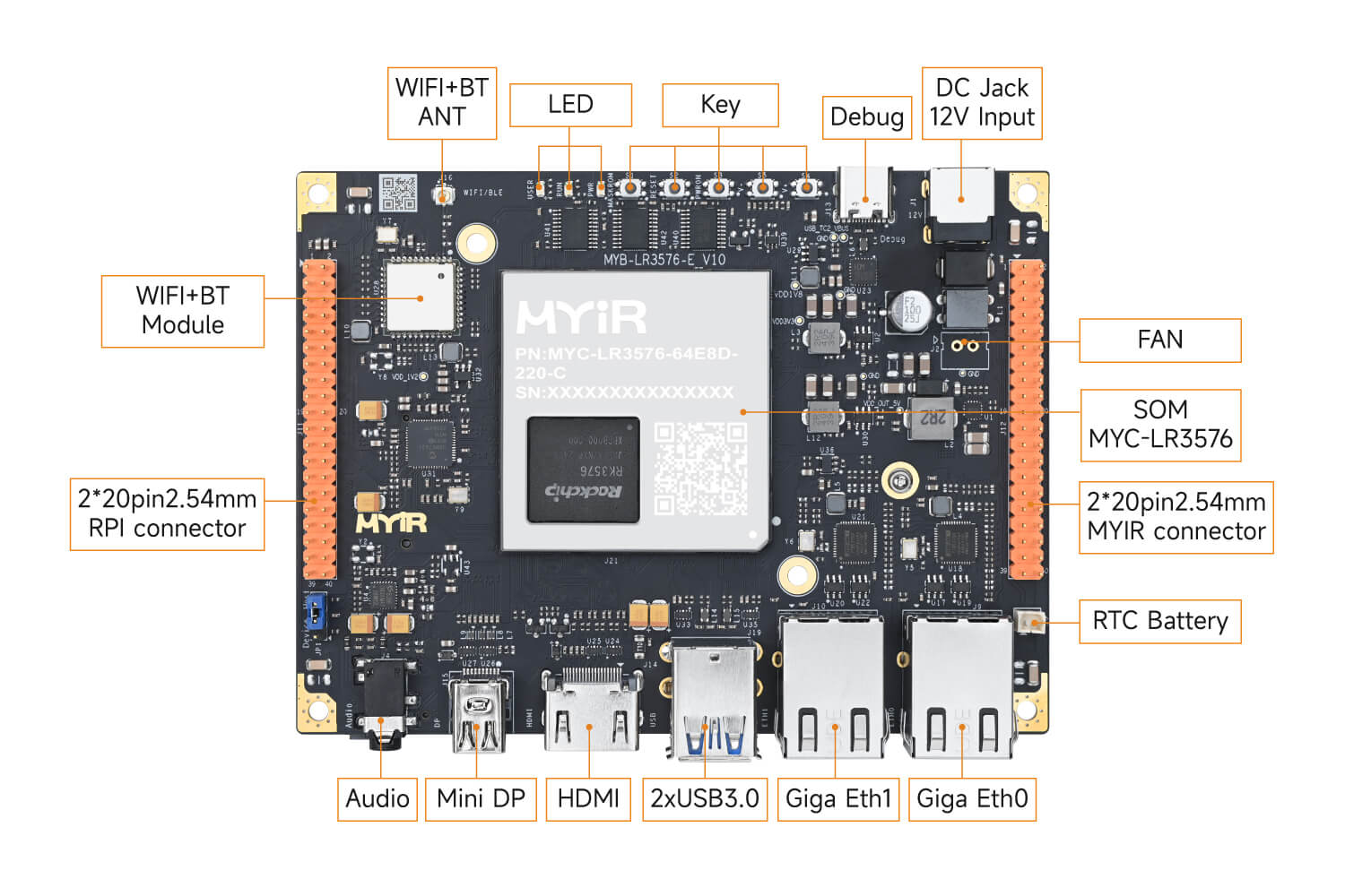

基于MYD-LR3576来说,选择s/n小模型相对合适,使用基础功能和-seg,-obb,-pos来演示。
米尔基于RK3576开发板

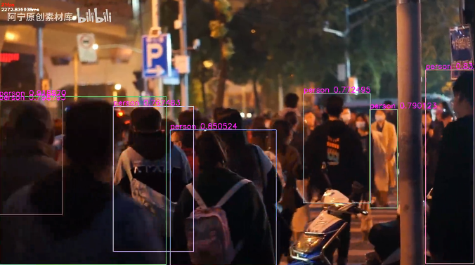

单独测试视频场景

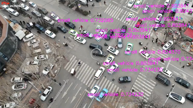

1.YOLOv8s.int 目标检测模型

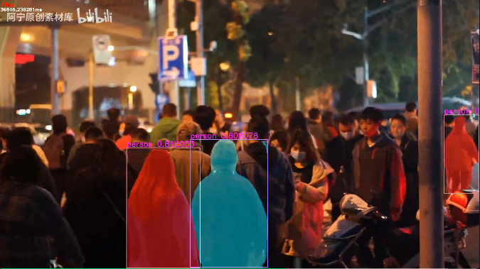

2.YOLOv8s-seg.int 实例分割模型

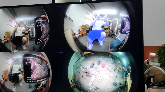

上面已经看到了单独解析视频时,每一种模型效果,接下来演示MYD-LR3576通过4路摄像头同时推导效果。
实现方式如下:

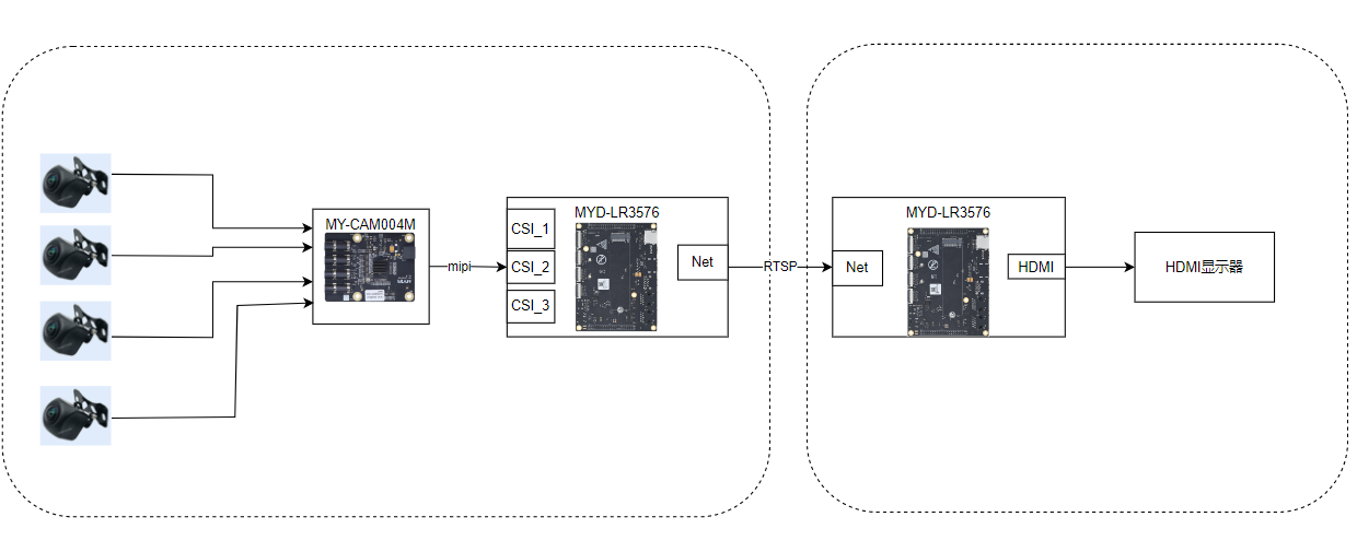

MYD-LR3576拥有3路MIPI-CSI接口,通过3个MY-CAM004M分别接入3路MIPI-CSI,采用2+1+1方式搭载4路AHD高清摄像头,摄像头采集的画面输出为H.264编码的RTSP码流,1920*1080分辨率,30帧。经过MYD-LR3576开发板处理后,单路视频输出1920*1080,25fps,4路视频加起来在60~70帧,cpu占用率接近100%,NPU综合利用率在50~60%。
1-2. 实物接线概要图

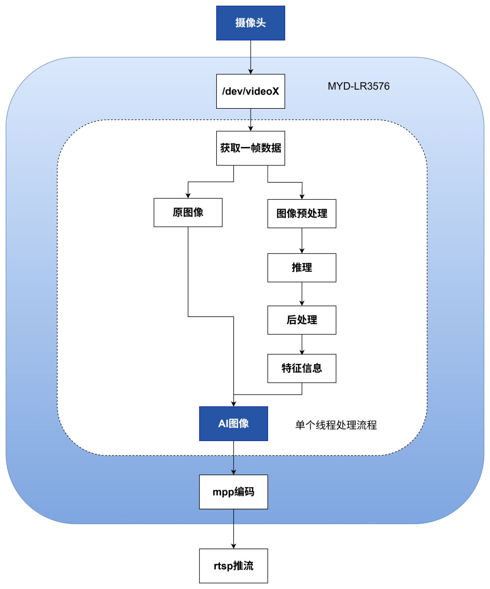

1-3. 摄像头数据处理流程图
MYIR在程序中做了哪些优化
AI推导一轮流程
  • 获取CSI一帧数据
  • 裁剪数据到xxx*yyy较小图片
  • 调用RKNN api处理
  • 获取返回特征位置和相似度
  • 对应放大到原始图片
  • 增加方框和相似度值到原图
这样做后果是CPU利用率不高,视频采集帧数低,最后显示效果会卡顿。
米尔采用线程池方案,将上述过程通过线程处理,充分利用4个A72和4个A53资源,同时采用RGA来做图片裁剪和放大。将CPU,GPU,NPU,VPU4个模块协同工作,资源最大限度开发使用。
