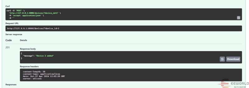

 通过api分别添加设备1和设备2,

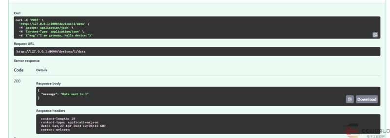

通过网页API向设备1发送数据

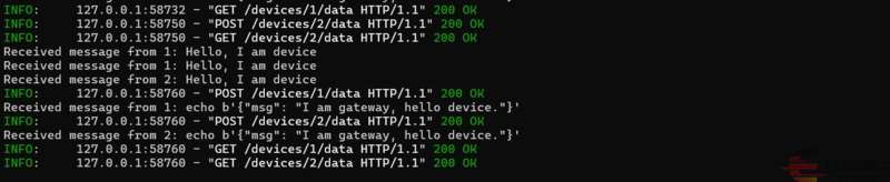

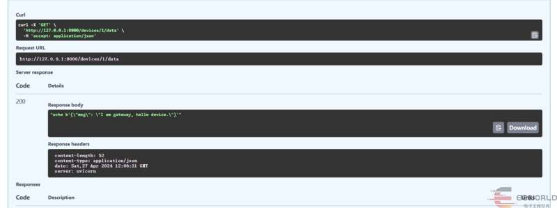

通过网页API获得设备回复的数据,设备代码中只是简单的把网关发过来的数据进行回传
我们在网关的后台可以看到完整的数据流
