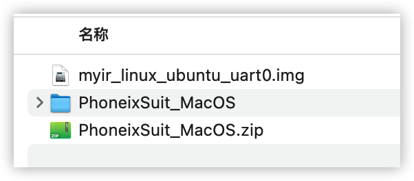

从官方资料库中,下载Ubuntu镜像和PhoneixSuit的macOS版本:
然后,进入命令行执行:
此时,会等待按键,具体的按键如下:
当 ----enter sem_wait-------出现后,应先按住FEL按键不放,再按一下RST按键,然后烧录就会开始进行,中途会提示百分比信息,此时就可以松开FEL按键了。
如果按键不及时,可以再次运行命令,并按键进入烧录。
烧录完成后,重启即可开始体验新的系统了。
