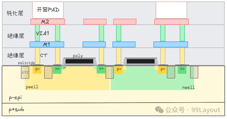

在上一篇文章中,我们俯瞰了半导体工艺的全景。今天,让我们化身“微观世界的建筑师”,拿起画笔,从P型衬底开始,一层一层地亲手“建造”一个完整的CMOS结构。
这不仅是一次知识的梳理,更将让你直观地理解,你笔下的每一个图层,在晶圆厂中究竟对应着哪一道工序。
       ——by 面试被问工艺流程的狗头

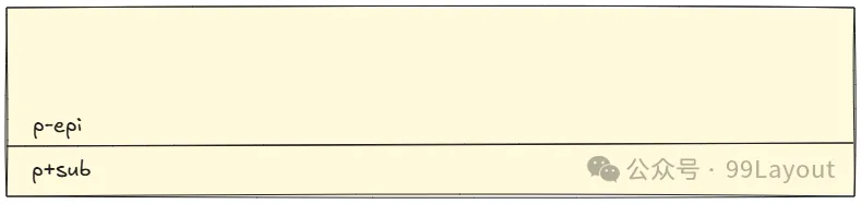

1. 起点:P型硅衬底和外延
  • P型衬底:这是芯片的“大地”,所有器件都将在这片“土壤”上构建。其掺杂浓度和晶向是一切的开端。
  • 外延:衬底上生长一层P-型外延硅。外延层能有效地抑制闩锁效应。
  • 实战:器件是全部做在外延p-epi上吗?外延p-epi是怎么抑制闩锁效应的?衬底和外延层谁的浓度更高呢??

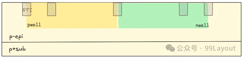

2. 开挖“护城河”:STI浅槽隔离
  • 工艺:垫氧 → 氮化硅掩膜 → 沟槽刻蚀 → 氧化衬垫 → HDP-CVD填充SiO₂ → CMP化学机械抛光。
  • 版图视角:你画的 OD 或 AA 层,就定义了这个“街区”的范围。STI如同护城河,将相邻的NMOS和PMOS器件电学隔离,防止它们相互干扰。
  • 实战:有源区和STI是什么运算关系?STI能完全隔离PMOS和NMOS吗?我们有没有其他更有效的方法去做隔离?
3. 规划“功能小区”:N-Well / P-Well 双阱
  • 工艺:生长阱氧 → 双阱光刻 → 高能离子注入 → 高温推进 → 阈值电压调整
  • 版图视角:你设计的 NWELL 图层,就是在为PMOS晶体管打造一个独立的“N型家园”。阱的间距和深度是关键的DRC规则,确保隔离有效性。
  • 实战:为什么在普通cmos工艺中,是先做STI后做阱,这样做有什么好处吗?有工艺是先做阱后做STI吗?

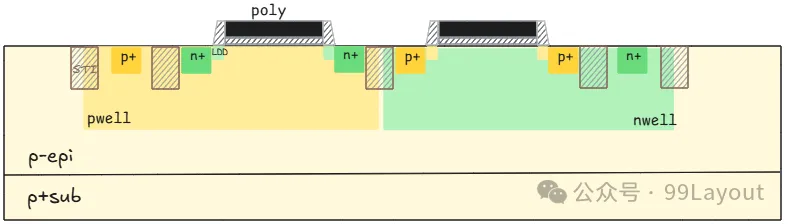

4. 打造“控制闸门”:薄栅氧与多晶硅栅
  • 工艺:HF清洗 → 快速热氧化 → LPCVD沉积多晶硅 → 光刻 → 刻蚀。
  • 版图视角:你画的 POLY 层图形,不仅定义了栅极,更决定了晶体管的沟道长度,这是性能的关键。
  • 实战:多晶硅栅为后续的工艺流程提供了什么好处?薄栅氧给我们带来了哪些局限?

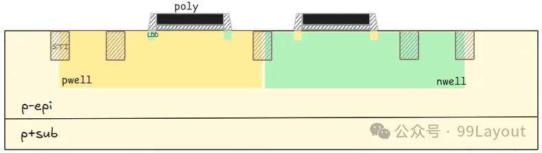

5. 优化性能:轻掺杂漏区与侧墙
  • 工艺:LDD光刻与注入 → CVD沉积介质层 → 回刻形成侧墙。
  • 版图视角:LDD和侧墙结构能缓解栅极边缘的电场集中,提高器件可靠性。
  • 实战:轻掺杂漏区会不会带来坏处?在什么情况下我们不用轻掺杂漏区?
6. 注入“灵魂”:源/漏重掺杂与阱接触
  • 工艺:源漏光刻与注入 → 快速热退火。
  • 版图视角:你画的 PIMP 和 NIMP 层在此刻发挥作用。阱接触至关重要,它为你设计的 NTAP 和 PTAP 层,确保阱电位稳定,防止Latch-up(闩锁效应)。
  • 实战:阱接触防止Latch-up的本质是什么?

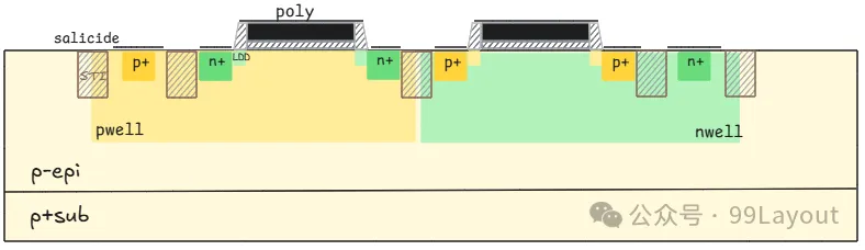

7. 降低“联络阻力”:自对准硅化物
  • 工艺:溅射金属 → 快速热处理形成硅化物 → 去除未反应金属。
  • 版图视角:此工艺大幅降低了栅、源、漏的接触电阻,是高性能电路的保障。
  • 实战:什么情况下不需要进行硅化

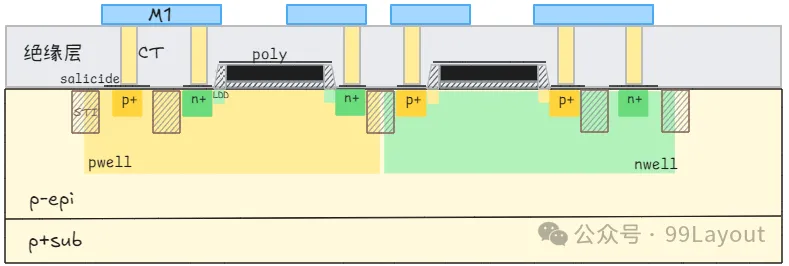

8. 铺设“绝缘地基”及打通“垂直电梯”层间介质层接触孔
  • 工艺:PECVD沉积SiN刻蚀阻挡层 → PECVD沉积SiO₂ → CMP抛光→ CT掩膜光刻 → 干法刻蚀 → 预清洗 → 沉积Ti/TiN阻挡层 → CVD钨填充 → CMP。
  • 版图视角:你设计的 CONT孔必须精确对准下方的有源区或多晶硅。孔的尺寸、间距和数量,直接影响连接电阻和可靠性。
  • 实战:孔的制作和其他layer有什么区别,为什么做孔的时候会用到OPC?

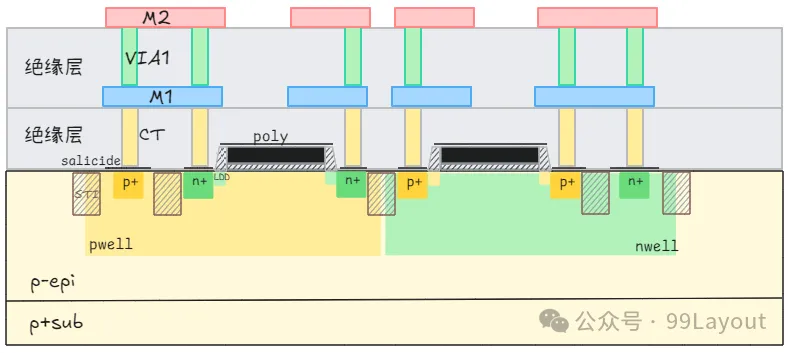

9. 架设“本地公路”:第一层金属
  • 工艺:沉积阻挡层和铜种子层 → 电镀铜 → CMP。
  • 版图视角METAL1 负责最局部的互联,布线密度最高。需严格遵守间距、宽度规则,并注意天线效应
10. 构建“城市立交”:通孔与高层金属
  • 工艺:与M1和接触孔类似,层层堆叠。
  • 版图视角:高层金属更厚更宽,用于全局布线、时钟和电源网络。你的布局规划能力在此面临考验。
11. 穿上“防护外衣”:钝化层与压焊窗
  • 工艺:PECVD沉积SiO₂/SiN钝化层 → 光刻 → 干法刻蚀开窗。
  • 版图视角:你设计的 PAD 层在此实现,它是芯片与外部世界沟通的“港口”。
结语:从图层到器件的升华
当我们亲手画完这十几层结构,再回看最初的GDSII版图文件,你会发现,每一个图层都不再冰冷。
  • OD 是开垦出的地块。
  • POLY 是精心搭建的桥廊。
  • CONT 和 VIA 是纵横交错的电梯与立交。
理解工艺,让版图工程师从规则的被动执行者,变为设计的主动共创者。 你能预判风险,优化性能,真正理解你笔下每一根线条的重量。这,正是我们专业修养的核心。
