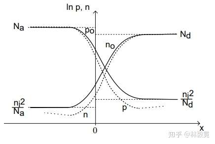

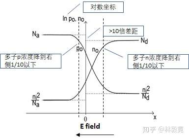

下边这张图是载流子在热平衡状态下的数值。用于内建电场的作用,整个能带向下弯曲。所以Ei也在向下弯曲。只要Ei下降的3个热电压 kT/q, 多子浓度np就下降到左侧的5%。对于右侧的电子也是一样的,浓度随着Ei的抬升(向左侧)很快降低到5%以下。这就是所谓耗尽区的由来。但是需要注意的是,在耗尽区里多子浓度和少子浓度仍然有巨大差异。
虽然在热平衡状态下二极管不存在宏观电流,但是由于内建电场和载流子浓度梯度的存在,扩散电流和漂移电流都是存在的。首先以右侧的电子电流为例:根据泊松方程,在忽略载流子产生和复合的情况下,可见漂移电流和载流子浓度以及电场成正比,扩散电流和扩散系数与载流子浓度梯度成正比。
根据爱因斯坦关系式和载流子浓度与ni的关系,可以求出扩散电流的大小:
可以看出,由于载流子浓度和Ei是指数关系,其梯度正比于n*E. 换句话说,在耗尽区的右边界,多数载流子是电子。其漂移电流由于n很大,所以电流很大。浓度梯度和nE成正比,所以扩散电流也很大,而且在数值上等于漂移电流。随着位置向左边移动,电子浓度快速下降,其漂移电流和扩散电流是同步下降的。
