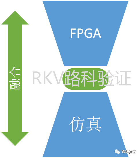

典型的FPGA测试方法基本都是在模块经过简单的仿真以后,就在FPGA上做系统的集成测试。这种快速的原型验证方法在以前确实是个利器,因为它简单而有效,能够让系统层的用户更早地进行软件开发。但最近这些年,IC行业的验证思路都在进行缓慢温和的整合。一个值得注意的趋势是,典型的ASIC/SoC验证方案都在引入FPGA/Emulator加速器来做立体的验证方案,以此来弥补动态仿真性能的不足;同时,基于FPGA开发设计的公司也在引入动态仿真来提高模块的完备性。
为什么是这样呢?
这显然是一个融合的过程,谁都离不开谁了。在20年前,PC性能腾飞而ASIC功能没那么复杂的情况下,仿真工具可以动态地利用服务器阵列的资源来满足快速的功能验证需求;而现在,无论单核的性能相比于爆炸性的SoC系统复杂度,还是迟迟才推出应用的多核并行仿真,在大型SoC系统仿真面前都已经非常吃力,于是FPGA/Emulator又迎来了它们的市场。有趣的是,虽然此消彼长,但提供完整解决方案的玩家名单依然没什么变化,可谓是左手倒右手吧。
再回到FPGA测试,它们也同样面临着设计变得复杂的问题。比如,在以前10个模块做完简单测试以后就可以进行系统集成和FPGA测试,但现在这个系统的模块数目至少得再加个0。那么如上图所示的FPGA倒梯形的结构随着系统的复杂,它的底层模块在没有经过充分验证就直接做系统测试所带来的系统性风险将越来越大,同时由于系统层的缺陷数目增长也将越来越难以控制和调试,这都将危及到系统集成的整座大厦都有坍塌的风险,所以以往的快速而有效的手段在日趋复杂的系统面前也需要与仿真进行融合,使得底层集成的模块功能可以得到更全面的验证。
于是,FPGA测试需要转型,需要融合成熟的动态仿真方法(UVM),这不是简单的孰优孰劣的问题,而是基于提高验证完备性的考虑,我们需要在融合的过程中考虑如何解决以下问题。
