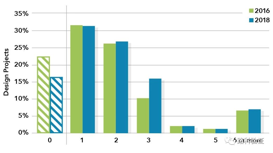

IC / ASIC项目经常使用“量产前所需自旋次数”这一指标作为评估项目验证有效性的基准。一般来说,大约30%的IC / ASIC项目能够实现首次硅片成功,而大多数的设计都是在第二次硅片自旋成功后才能实现产品化。不幸的是,FPGA项目没有等效的指标。作为IC / ASIC自旋的替代方案,我们的研究是向FPGA参与者询问“有多少重大的漏洞被投入生产?”。如图1所示,在2018年,只有16%的FPGA项目没有漏洞被投入到生产中,这在首次硅片成功方面比IC / ASIC差,而对于某些细分市场,现场维修的成本可能很高,这是非常糟糕的。
图1 逃逸到生产的重大FPGA漏洞
例如,在军用航空市场中,若是需要在在系统上有修改以升级FPGA,整个系统就需要重新验实。

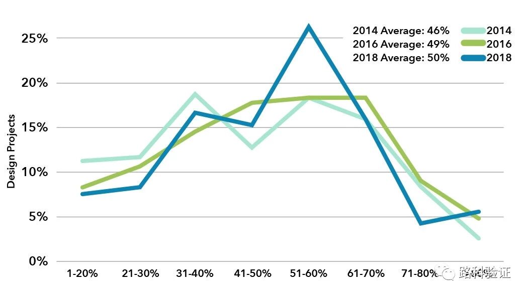

图2显示了在FPGA项目总时间中验证所占据的的百分比。图中可以看到两个极端:一般而言,验证耗时很少的项目通常使用大量现有的已预验证的设计IP,将这些IP集成在一起以创建新的产品;另一种是验证会花费大量时间的项目,通常会有高占比的必须进行验证的新开发的设计IP。
图2  验证占据FPGA项目时间百分比
总体而言,发现2014年至2018年期间用于验证的FPGA项目时间平均百分比有所增加,这表明设计和验证的复杂性在不断增加。

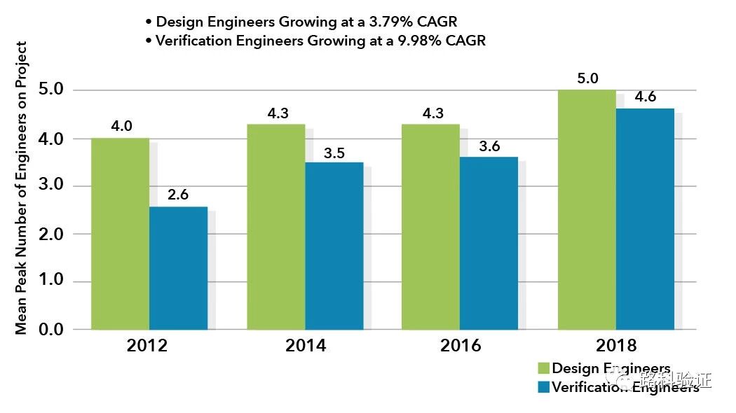

当今社会,最大的挑战之一,可能是控制成本和工程人员,这意味着确定的FPGA设计和验证解决方案可以提高生产率。为了说明提高生产率的必要性,讨论了增加工程人员的趋势。图3显示了在项目中工作的FPGA工程师的平均峰值数。
虽然平均而言,设计工程师的需求增长率约为4%CAGR( 复合年增长率),与IC / ASIC类似,但对验证工程师的需求正以约10%的复合年增长率增长。值得注意的是,在2007年至2014年期间,IC / ASIC市场经历了与验证工程师类似的增长需求,以应对不断增长的验证复杂[3]。
图3  项目中FPGA工程师人数的平均峰值

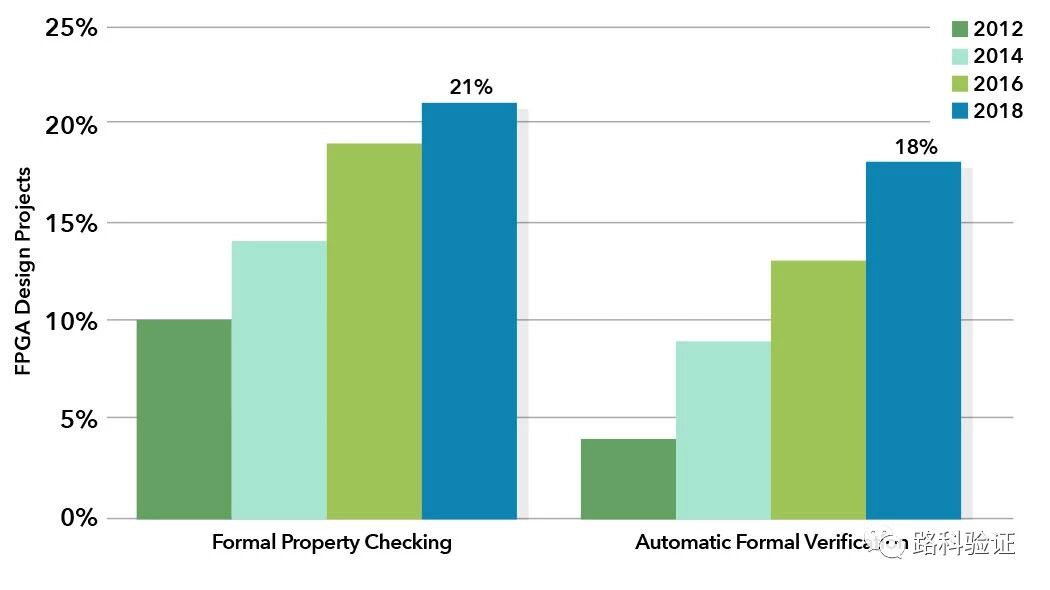

图4展示了,形式验证检查,例如模型检查,和自动化形式验证应用程序被采用的趋势。FPGA项目的形式验证属性检查的采用率正在以惊人的21%CAGR增长,采用了自动化形式验证应用程序的复合年增长率为29%。我们都知道,形式验证属性检查需要专业的技能和知识。然而,最近出现的自动形式验证应用程序提供了严密集中的解决方案,并且不需要专门的技术。一般而言,形式验证的解决方案(即形式验证属性检查与自动化形式验证应用程序相结合)是功能验证中增长最快的部分之一
图4  FPGA项目种采用形式验证技术的趋势

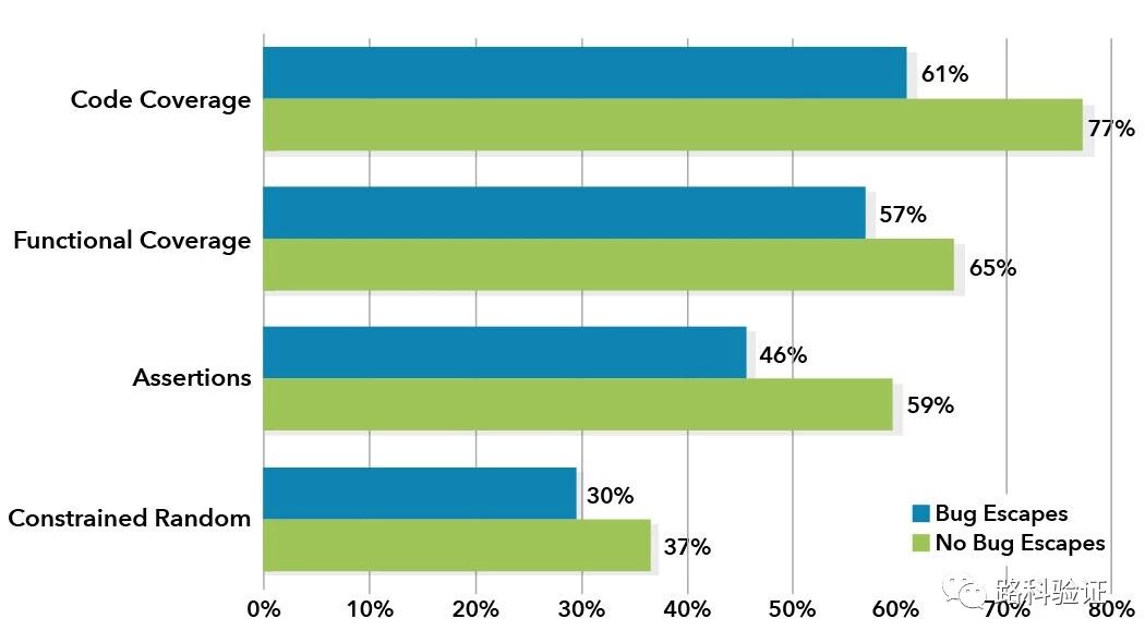

也许今年研究中最令人不安的要数重大漏洞逃逸到生产的FPGA项目的数量了,同时也发现了减少功能缺陷与重大bug逃逸到生产之间的有趣关联,如图1所示,以及FPGA项目功能验证过程的日益成熟。数据表明,在功能验证过程中更成熟的项目可能会减少错误逃逸。为了测试这一说法,将研究参与者分为两组:没有漏洞逃逸的FPGA项目遇到漏洞逃逸的FPGA项目。然后检查了各种验证技术的采用百分比,结果如图6所示。这些发现具有统计意义,因为没有漏洞逃逸的组往往更多地采用了各种验证技术,这表明他们的验证过程更加成熟。但是,无法从研究中衡量的是项目在采用这戏嗯验证技术方面的有效性。例如,遇到漏洞逃脱的项目可能声称他们已采用功能覆盖,但由于缺乏经验,其功能覆盖率模型的保真度可能较差。根据研究数据,无法评估任何特定验证技术的成功或有效采用。
图6  FPGA采用仿真技术与重大漏洞逃逸的对比
