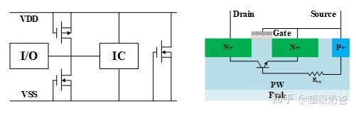

2. MOS & BJT
图3 MOS器件作为ESD防护器件电路图 图4 GG-NMOS结构及等效线路图
MOS与BJT用于ESD放电保护原理基本上是一样的,均是通过寄生的BJT来释放ESD电流。因CMOS使用最为广泛的工艺之一,所以MOS器件成使用最为普遍的ESD保护器件。采用MOS器件作为芯片的ESD防护架构示例如图3所示。为防止ESD器件在芯片正常工作时导通,MOS的栅极总是采用关断的连接方式,即栅接地的NMOS(Gate-Grounded NMOS,GG-NMOS)和栅接电源的PMOS(Gate-VDD PMOS,GD-PMOS)。GG-NMOS的等效电路如图4所示,其ESD应力下的I-V曲线示意图如图1所示。当漏端相对于源端发生Positive ESD Pulse时,漏端N+/Pwell结雪崩击穿,击穿产生的空穴电流将通过Pwell流至P+,并在Pwell的等效电阻Rpw上产生压降,当该压降大于寄生NPN器件的BE结正向导通电压时,寄生的NPN器件即可导通,此时的电压即为器件的触发电压Vt1,在此之后,由于寄生NPN器件的导通及其放大作用,使器件漏端电压不需要很高的电压即可维持大的电流,因此I-V曲线会出现折回(snapback)现象和负微分电阻现象,即在某段电流范围内,器件两端电压随着电流的增大反而减小。当电流增大到某一值时,由于器件两端的电压不可能无限下降,以及器件内部的寄生电阻作用,负阻现象转变为正阻,这一转变过程中器件两端的最低电压即为器件的维持电压Vh,它表征器件能将ESD Pulse钳位的最低电压。在电流非常大时,器件内部产生的热量将使器件内部由热产生的载流子数远大于雪崩击穿和注入的载流子数,并且温度越高,热产生的载流子数量越大,进而形成正反馈,因此曲线会再次出现折回,该点的电压和电流分别为器件的二次击穿(热击穿)电压Vt2和二次击穿电流lt2,它们分别表征器件发生损毁时的电压和器件最大耐受电流。最终,器件将由于温度过高而导致永久性损坏。而在漏端相对于源端发生Negative ESD Pulse时,电流可通过正偏的源端P+/Pwell/漏端N+二极管释放。
与NMOS相比,PMOS通过体内寄生的PNP型BJT器件进行电流泄放,其电流放大系数远低于NMOS中寄生的NPN型器件。因此,如图所示,PMOS器件可能没有折回现象,考虑到器件的防护效率,PMOS的使用远没有NMOS普及,一般只作为电源VDD与I/O引脚之间的防护。

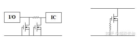

3. Resistor
图5 保护方案中的限流电阻 图6 GG-NMOS结构中的栅极电阻
Resistor不单独用于芯片的ESD保护,它往往用于辅助的ESD保护,如芯片Input第一级保护和第二级保护之间的限流电阻。如图5,当ESD电流过大,第一级ESD器件难以将电压钳位至安全区域时,第二级ESD器件的导通将使其与电阻分压,从而进一步降低进入内部电路的电压。又如用于GG-NMOS的栅电阻,如图6所示,NMOS的栅极通过一电阻接地,而非直接接地。如此一来,在NMOS漏端发生正向的ESD脉冲时,由于NMOS的漏一栅电容,会使得器件的栅极耦合出一正的电势,该电势会促使NMOS的沟道开启,从而起到降低NMOS在ESD应力下触发电压的目的。
