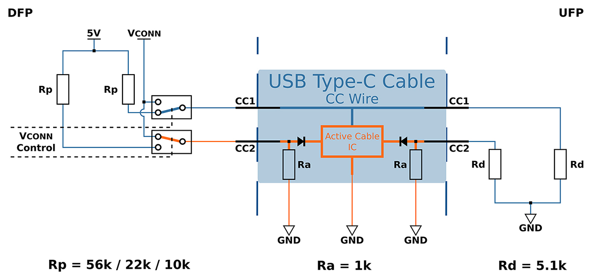

在树莓派4的第一个版本中,CC引脚共用了同一个Rd电阻,这导致它们被短接在一起。当使用被动线缆(无标记芯片)连接时,DFP设备只能在一个CC引脚上检测到Rd,因为只有CC1 在线缆中被连接,这导致UFP设备可以正常工作。对照表格进行查看:
CC1CC2StateCable Orientation
RdOpenSink AttachedNormal
OpenRdInverted
然而,让我们看看当它连接到一个在 CC2 两端都有Ra电阻的主动USB-C线缆时会发生什么:
Resultant configuration with marker cable
在DFP设备端,CC2引脚检测到Ra电阻,CC1引脚检测到并联于电缆另一端的Ra电阻,由于Raspberry Pi板上的CC1和CC2引脚短接而引入的Rd电阻。这种并联配置导致形成了836欧姆的电阻,其在Ra电阻的允许值范围内。如果你仔细检查一下表格,你会发现这导致了检测到音频适配器的状态,使板子无法获得电源。
RaRaAudio Adapter Accessory Mode AttachedN/A
