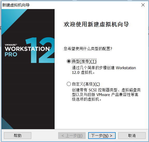

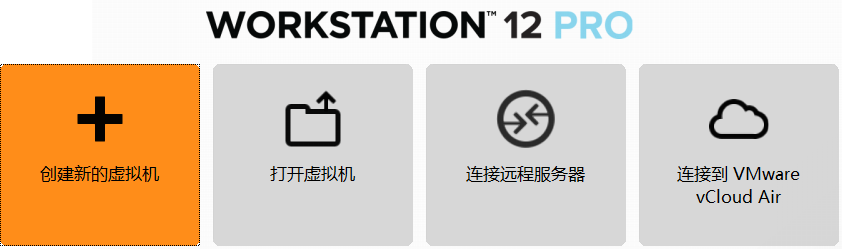

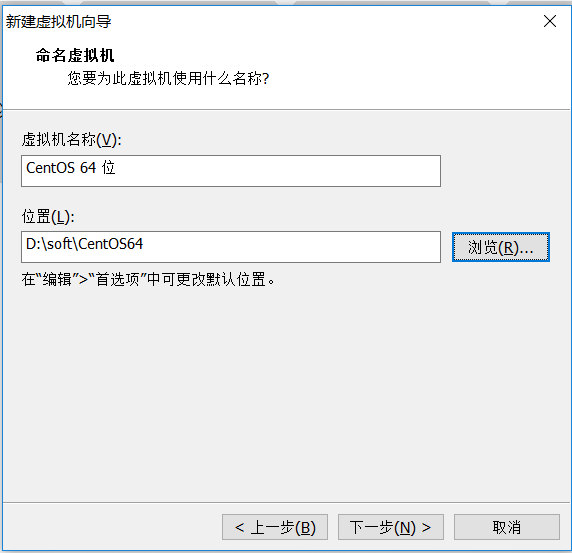

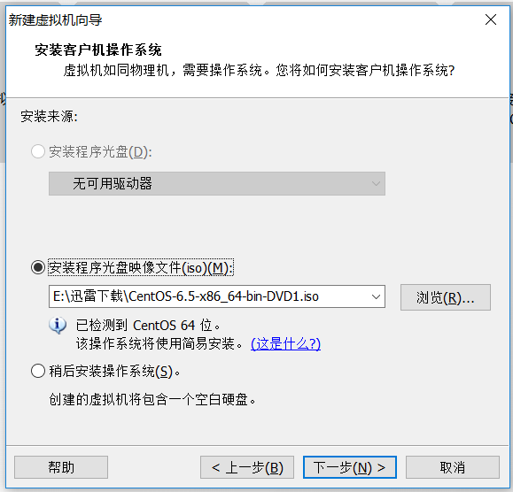

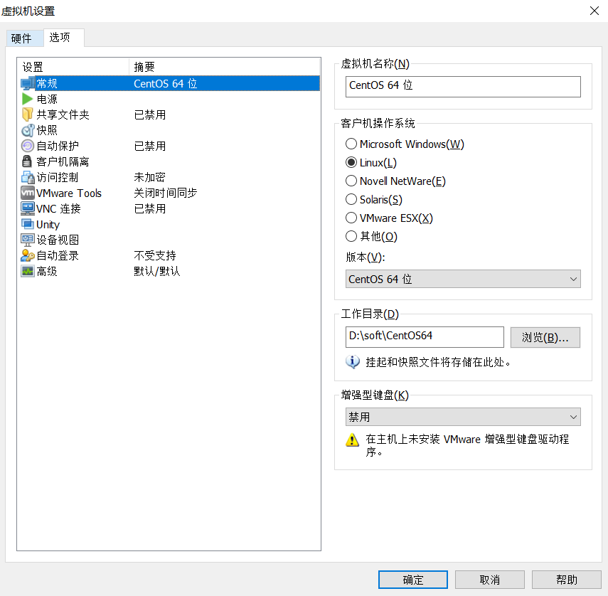

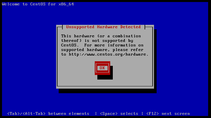

  1. 虚拟机安装
1.1选择任意版本VMware
1.2Linux系统安装

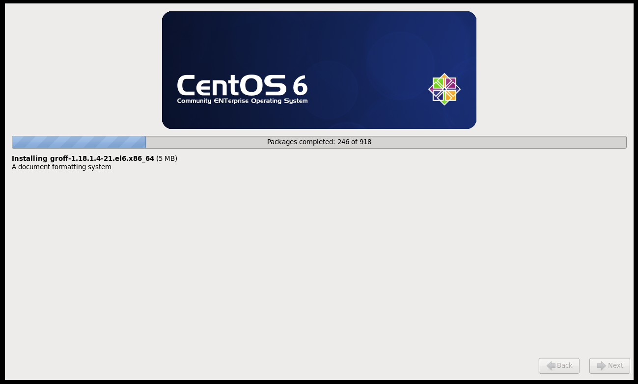

   (1)选择CentOS 6.5版本64位系统(现在电脑普遍64位,在此不对32位介绍,区别是Linux库安装差别,此linux版本 gcc版本为4.4.7,在centos下省去gcc降级步骤)
最大磁盘大小建议30G以上,应为synopsys整套软件还是比较大的,即便之前前段需要的也要站10G+的空间,不建议先设成2G,后期再扩容,这样加的的容量会以独立磁盘的形式出现,个人认为不是很方便。

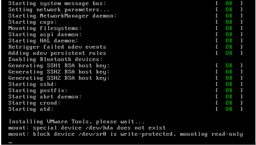

CentOS 6.5版本自带VMware Tools包,在安装系统时已经安装完毕,不需要再单独安装。

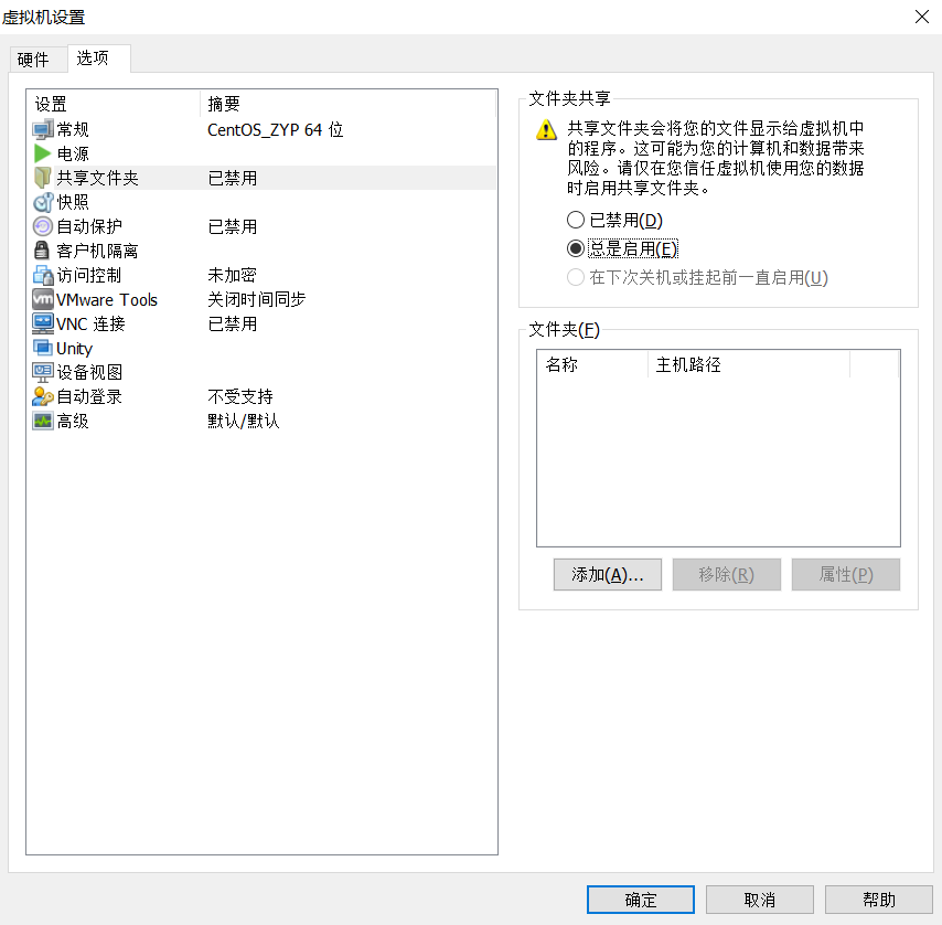

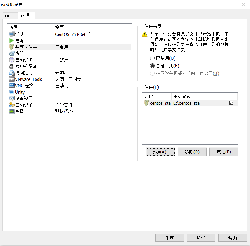

设置共享文件夹

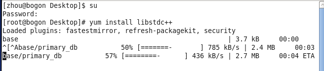

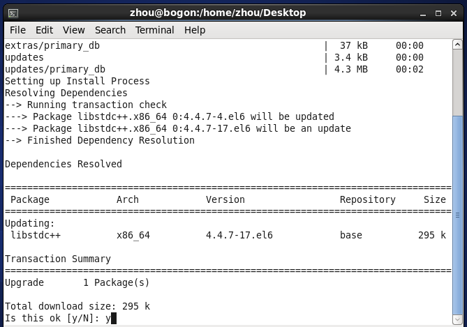

二、系统缺少相应库安装
1、yum install libstdc++
2、libmng.so.1问题
yum install libmng
3、缺少so.2
yum install libtermcap.so.2
yum install compat-libtermcap-2.0.8-49.el6.x86_64
glibc-devel.i686 libstdc++-devel.i686

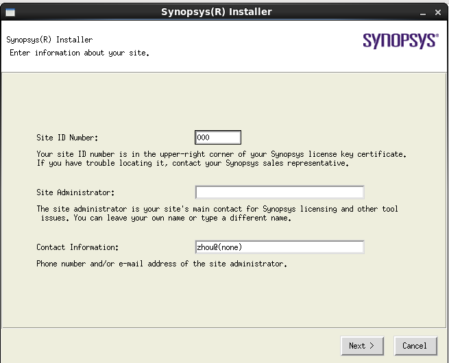

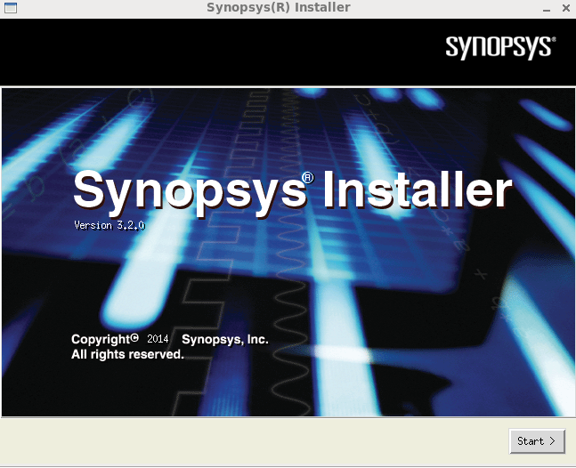

  1. SynopsysInstaller 安装
在此选的是3.2版本,其他也可以。
下载软件包,放至共享文件夹中,共享文件夹在/mnt/hgfs下

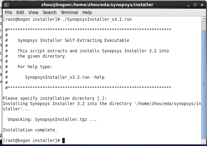

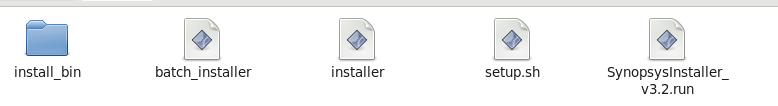

第一步:解压installer
第二步:运行SynopsysInstaller_v3.2.run
第三步:运行./setup.sh 启动Installer

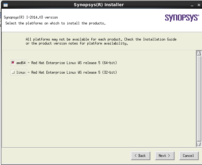

Next至下图,选择amd64

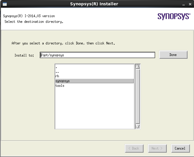

Next至下图,建议选择如下安装路径,因为我自己安装的是这个,可以直接复制.bashrc文件
Next到左后选择Install等待几分钟即可安装完成之后,以同样的方法的方法安装scl

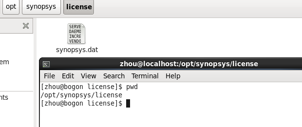

将产生的license文件synopsys.dat存放至

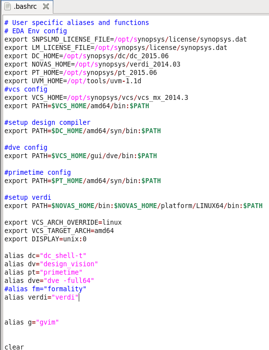

五、环境变量配置
到此为止,你的VCS就能正常启动的

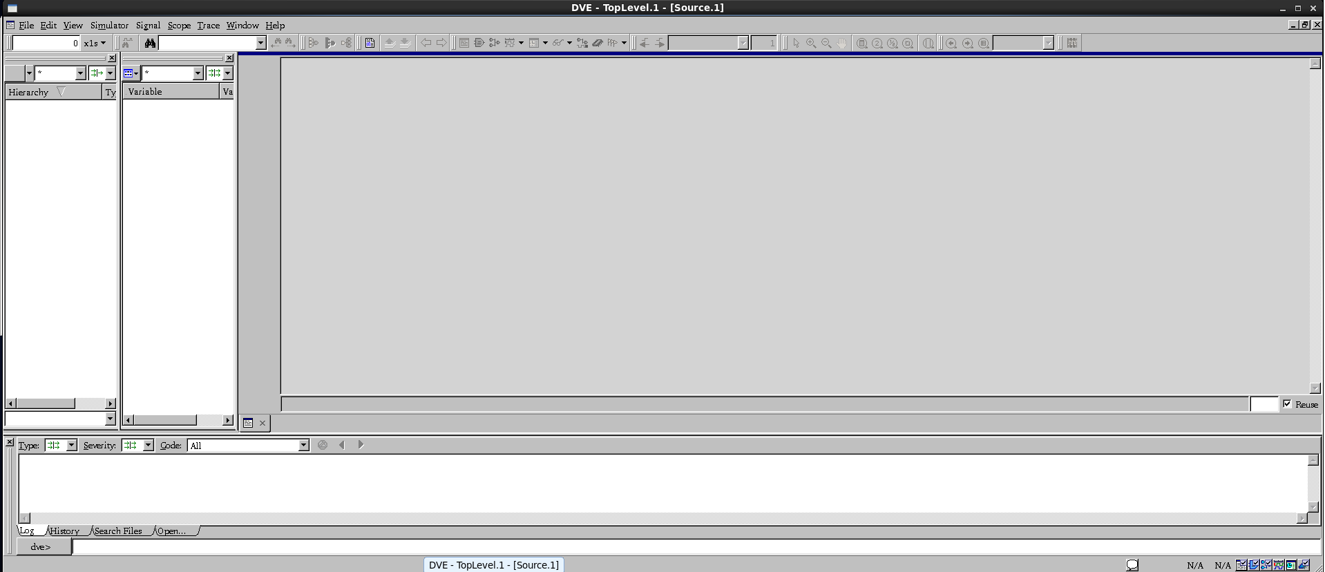

六、测试VCS
1、先在terminal输入dve,如果能启动图形界面基本上没什么问题

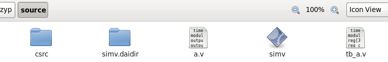

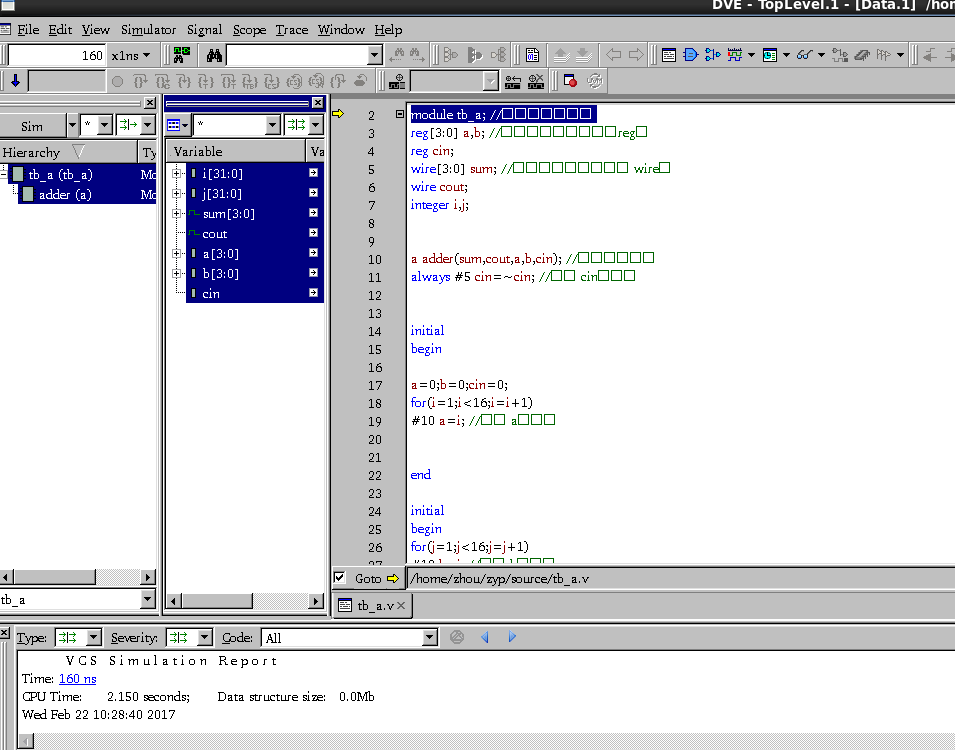

(2)把这两个.v程序copy到任意文件夹在,在该文件夹打开terminal
运行 vcs a.v tb_a.v +v2k –debug_all
运行结束之后文件夹中多了几个文件,如下图。

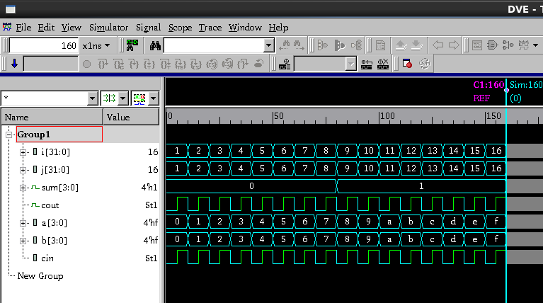

运行./simv -gui
显示如下:
加入波形
到此为止,VCS确认成功安装
