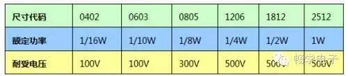

如电路中流过电阻的电流为100mA,阻值为100Ω,那么在电阻上的功率消耗为1W,选择常用的贴片电阻,如封装为0805或1206等是不合适的,会因电阻额定功率小而出现问题。因此,选择电阻的额定功率要满足在1W以上(电路设计选择电阻的功率余量一般在2倍以上),否则电阻上消耗的功率会使电阻过热而失效。
同样,耐压值选择不合适的情况下,也会因为电阻被击穿而导致系统设计的失败。举个例子:AC-DC开关电源模块在设计的输入前端,根据安规GB4943.1标准的要求,在保证插头或连接器断开后,在输入端L、N上的滞留电压在1S之内衰减到初始值的37%,因此,在设计时一般会采用并接一个或两个MΩ级阻抗的电阻进行能量泄放,而输入端是高压,即电阻两端是要承受高压的,当电阻的耐压值低压输入端高压的情况下,就会产生失效。以下表一是常见SMT厚膜电阻的参数,最终选型时还要和选购器件的厂家核实。
表一 常用SMT厚膜电阻
