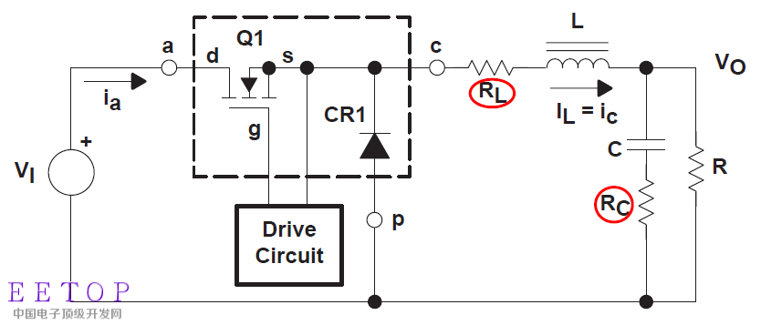

在电路系统的单板设计中我们经常用到各种电源,DC/DC是最广泛的一种,比如BUCK降压电路,一般我们都采用的是相关厂家的集成芯片如TI、ADI、Linear等,总的来说应用还是比较简单的,按照参考电路配置外围器件即可,然后按照布局布线原则完成单板设计。但是如果仅仅是知道基本原理却不知所以然,导致的结果就是在出现问题时完全摸不着头脑,比如最近遇到一个问题就是DC/DC在空载时电压异常的现象。
这个问题是偶然出现的:该芯片已在其他单板上使用正常,但是最新的一块板子却出现电压异常波动。对比二者原理图发现都一样,但是检查完PCB后检查原理图发现输出电容配置有问题,改过电容后电压正常。那么为何同样的设计之前的没有问题,现在的有问题呢?进一步发现,新的问题板子在未使用时是空载的,而之前的板子都是一直带载,于是不改变电容插上负载,输出电压也正常了。这是一个典型的开关电源的环路响应问题。
我们在学习运放的时候就研究过运放的闭环反馈特性,也就是幅频特性和相频特性。
那么对于DC/DC而言,环路同样具有类似特性,下图是一个同步BUCK电路。

对于BUCK电路而言,我们可以得到输出的零极点分析
LC为环路的主极点,而输出电容和ESR则为环路的一个零点。
我们知道如图的相位裕度是反映环路稳定性的重要指标,因此环路设计中重要的就是如何保证合适的参数。下面就介绍几种补偿方式,目的是前推零点,提高相位裕度。
我们由极点公式看到LCout决定了环路的带宽,这个参数其实也代表着环路的响应速度。
Fs是开关电源的频率,那么电源设计中就需要进行补偿设计。
