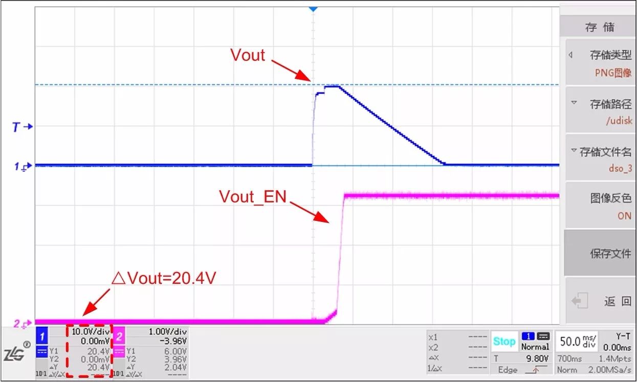

研发同事以身试险,用手去触摸编程失败的芯片,被烫得手指都起了泡。用万用表测量发现编程失败的芯片电源脚和地已经短路了。测量编程电源的电压正常。因此,工程师根据经验推测很有可能是编程器上电时编程电源有异常高压输出将目标芯片击穿。用示波器捕获编程器上电瞬间编程电源Vout的波形证实了我们的猜想。
如图1所示,编程器上电瞬间,编程电源Vout有高达20.4V、持续时间长达150ms的脉冲输出到目标芯片。供电电源才3.3V的目标芯片显然无法承受这样的高压脉冲。

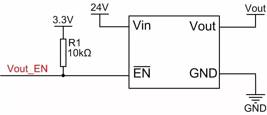

从图2的Vout电源电路的示意图看出Vout是由Vout_EN控制的,低电平使能Vout输出。Vout_EN上拉到3.3V高电平,上电瞬间默认应该禁能Vout输出的,怎么还会有这个高压脉冲输出呢?

从图1可以发现,Vout输出20.4V并持续近30ms后,Vout_EN才上拉到高电平禁能Vout输出,此后Vout才逐渐降低到0V。为什么Vout_EN要比Vout滞后30ms才有效,而不是一上电就有效呢?

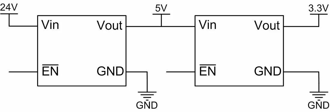

我们看下图3,3.3V是由24V转换成5V再转换而成的,因而3.3V的产生需要一定时间,相应的Vout_EN也需要一定时间才能有效。正是由于这个时间差,Vout才可以输出20.4V的高压脉冲。

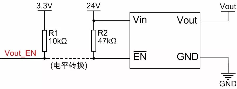

要解决使能信号滞后的问题,最好的解决方案就是用输入电源Vin作为使能电平。当输入电源上电时,就能直接禁能Vout的输出。在Vout_EN和Vin使能电平之间加入电平转换电路,使3.3V电平的Vout_EN可以在程序运行后正常控制Vout的输出。经过改进后,上电瞬间的高压脉冲被完美的消除了。
