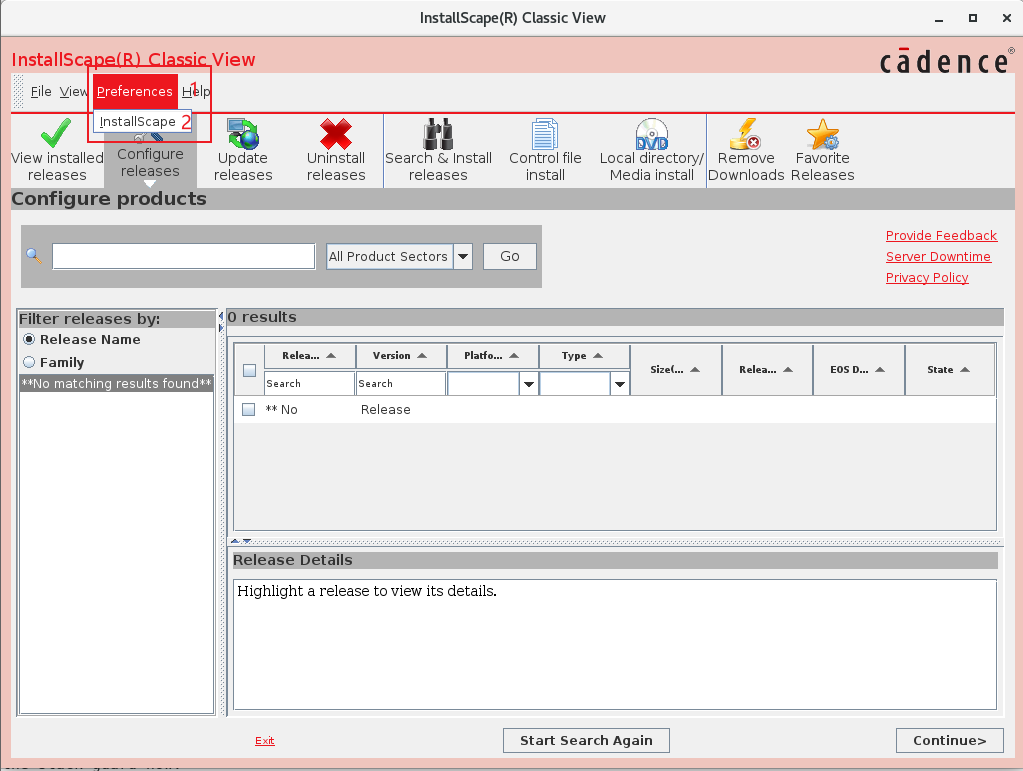

设置默认安装路径

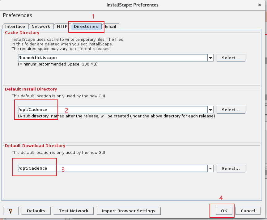

安装cadence 软件的时候会自动在默认的安装路径上创建目录进行安装,选择Preferences→InstallScape
弹出如下界面:
选择Directories 那一页,默认安装路径和下载路径都选择/opt/Cadence目录(2、3),然后点击OK(箭头4)。
IScape 界面先不要关闭,下一步安装DDI23以及SSV221会用到

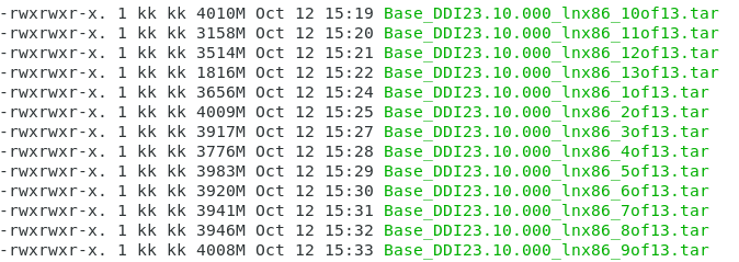

进入/opt/Package/DDI23/Base_DDI23.10-p003 目录下,解压 Base 版本,分别解压下图13个压缩包。
tar -xvf Base_DDI23.10.000_lnx86_1of13.tar
tar -xvf Base_DDI23.10.000_lnx86_2of13.tar
tar -xvf Base_DDI23.10.000_lnx86_3of13.tar
tar -xvf Base_DDI23.10.000_lnx86_4of13.tar
tar -xvf Base_DDI23.10.000_lnx86_5of13.tar
tar -xvf Base_DDI23.10.000_lnx86_6of13.tar
tar -xvf Base_DDI23.10.000_lnx86_7of13.tar
tar -xvf Base_DDI23.10.000_lnx86_8of13.tar
tar -xvf Base_DDI23.10.000_lnx86_9of13.tar
tar -xvf Base_DDI23.10.000_lnx86_10of13.tar
tar -xvf Base_DDI23.10.000_lnx86_11of13.tar
tar -xvf Base_DDI23.10.000_lnx86_12of13.tar
tar -xvf Base_DDI23.10.000_lnx86_13of13.tar
解压完成之后就可以把13个压缩包删除,使用命令:
rm Base_DDI23.10.000_lnx86_*
13个压缩包解压出来一个DDI23.10.000_lnx86.Base文件夹

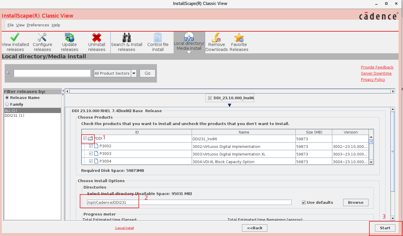

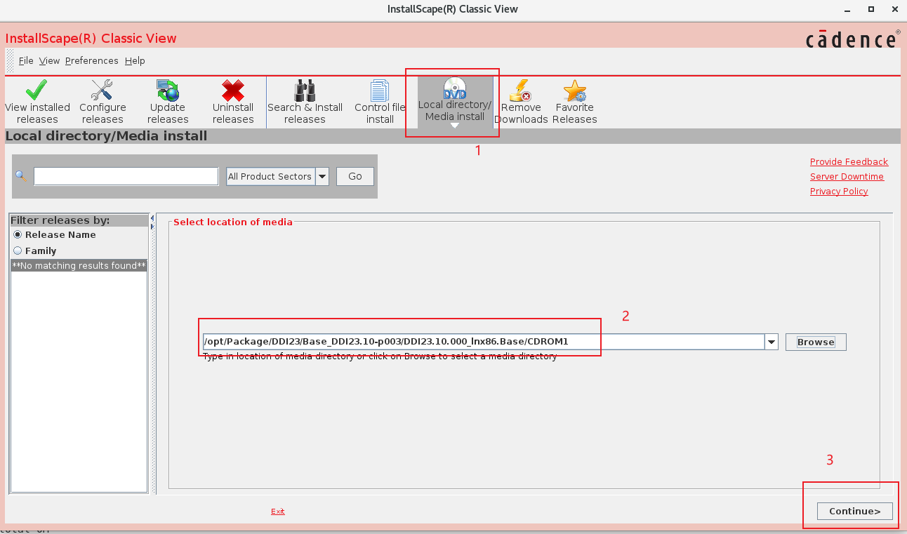

回到IScape 的界面→选择1处的Local directory/Media install→在二处点击Browse,选择Base版安装
包的路径:/opt/Package/DDI23/Base_DDI23.10-p003/DDI23.10.000_lnx86.Base/CDROM1→点击 Continue

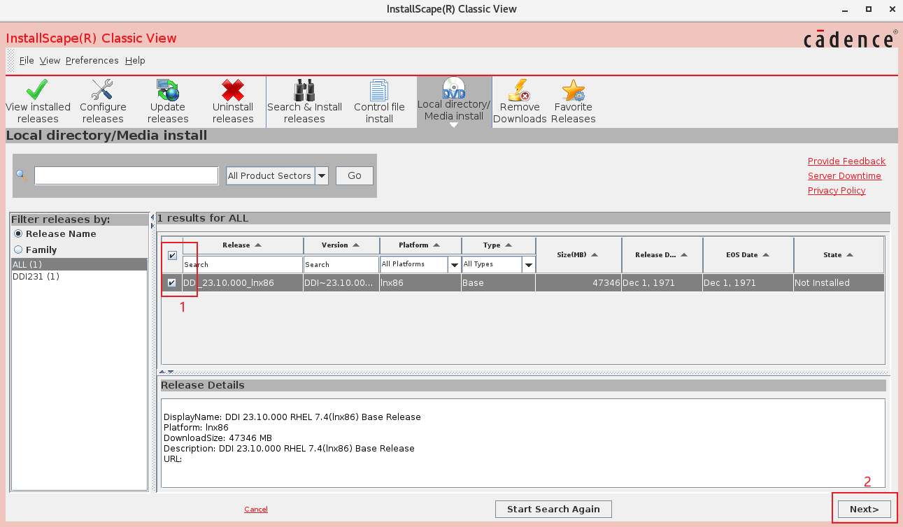

勾选1号箭头处的选项,选择安装软件DDI23.10.000_lnx86,然后点击Next
勾选1处的选项,全部安装就是了;确认2处的路径对不对,用默认的就行,一般不用修改;然后点
击3处的Start

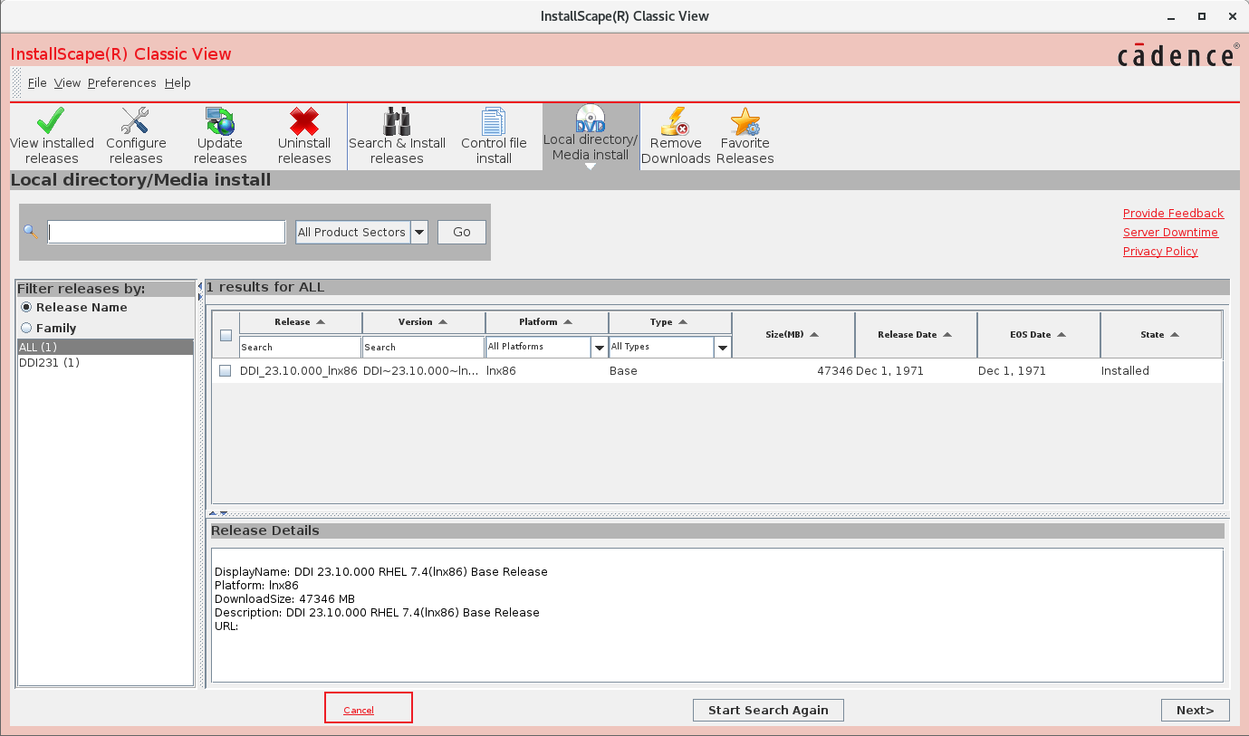

开始安装,会跑两个进度条。安装完点Done
弹出下图的界面,点击箭头处的Cancel
回到选择路径的界面,准备安装Hotfix版

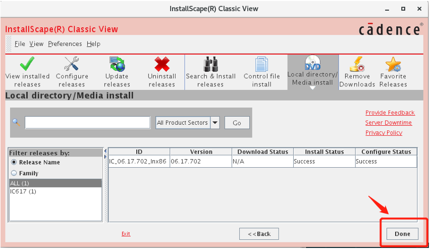

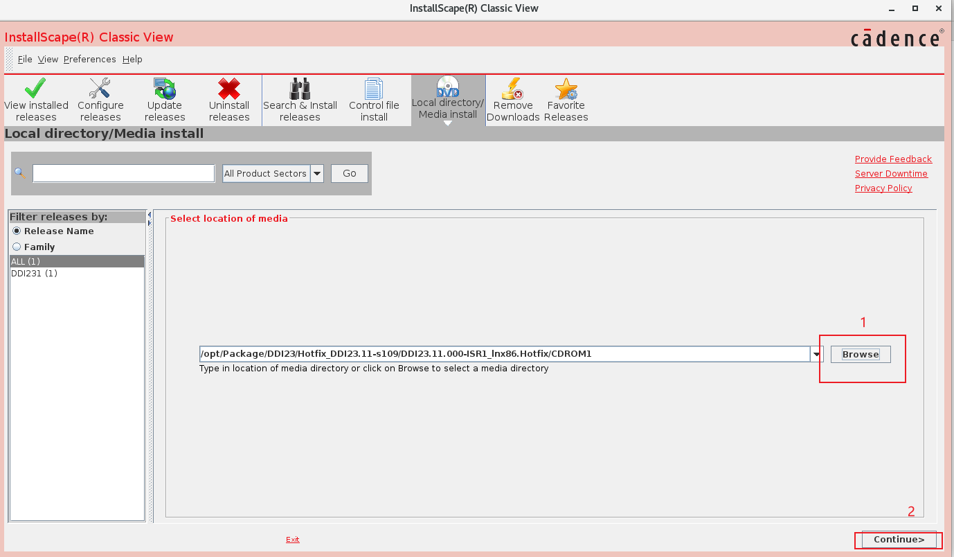

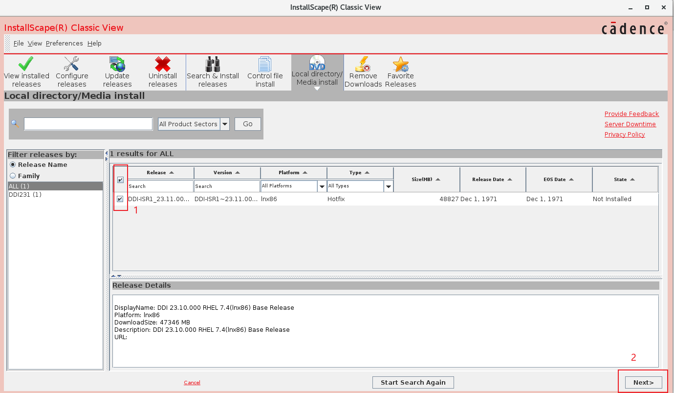

点击Cancel之后,回到下图的界面。点击1处的Browse,选择Hotfix版安装包的路径:
/opt/Package/DDI23/Hotfix_DDI23.11-s109/DDI23.11.000-ISR1_lnx86.Hotfix/CDROM1 点击Continue
勾选1处的选项→点击2处的Next

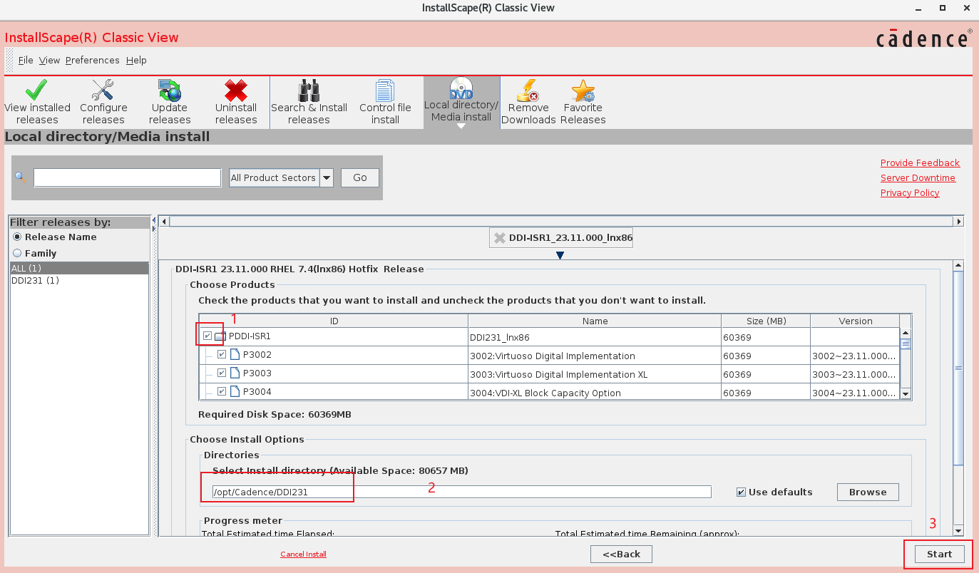

勾选1处的选项,全部选上;确认2处的路径,一般都是对的,不用动;点击3处的Start

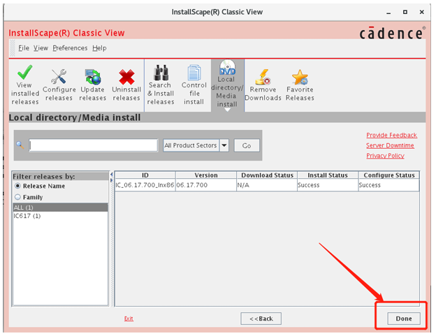

安装完成,界面如下图: 点击Done
