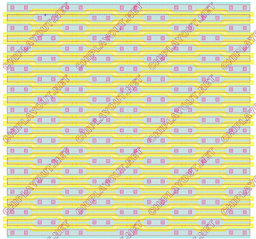

  1. 常规连线
    优点:提供了源极和漏极间最大可能的金属连线数量,使连线宽度最大化
    缺点:产生额外压使器件中的电流分布不均匀
    power_mos_1

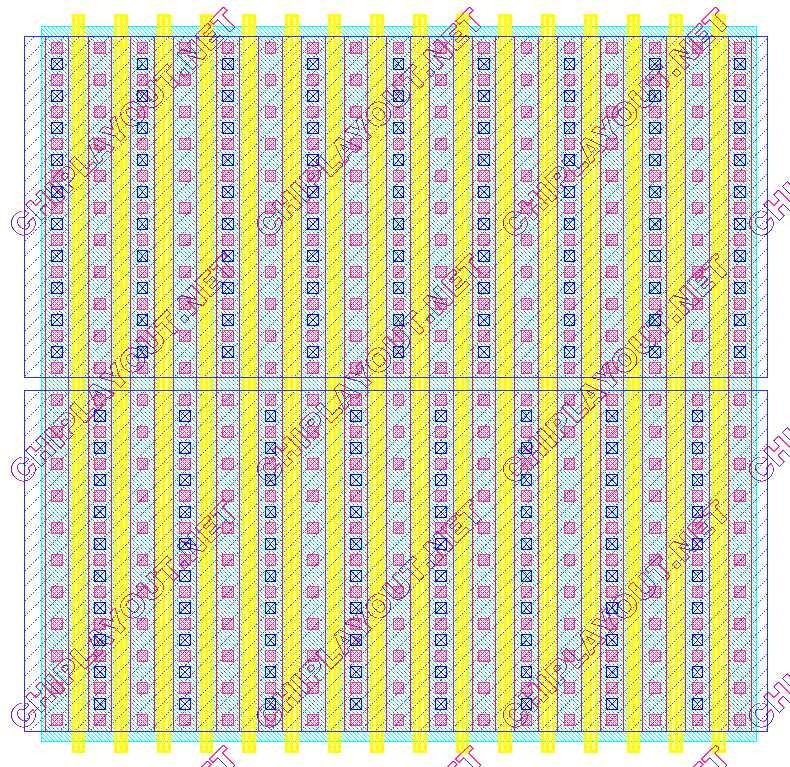

  2. 对角连线
    优点:逐渐变细的总线可以减小偏置效应,使电流均匀分布于晶体管各叉指。
    power_mos_2

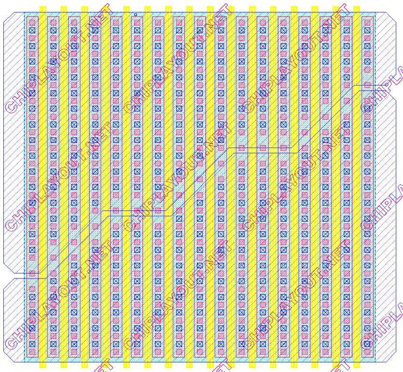

  3. 华夫饼式
    优点:面积最省
    缺点:a)没有考虑金属边线影响;b)沟道存在大量转弯;c)没有背栅接触。
    power_mos_3

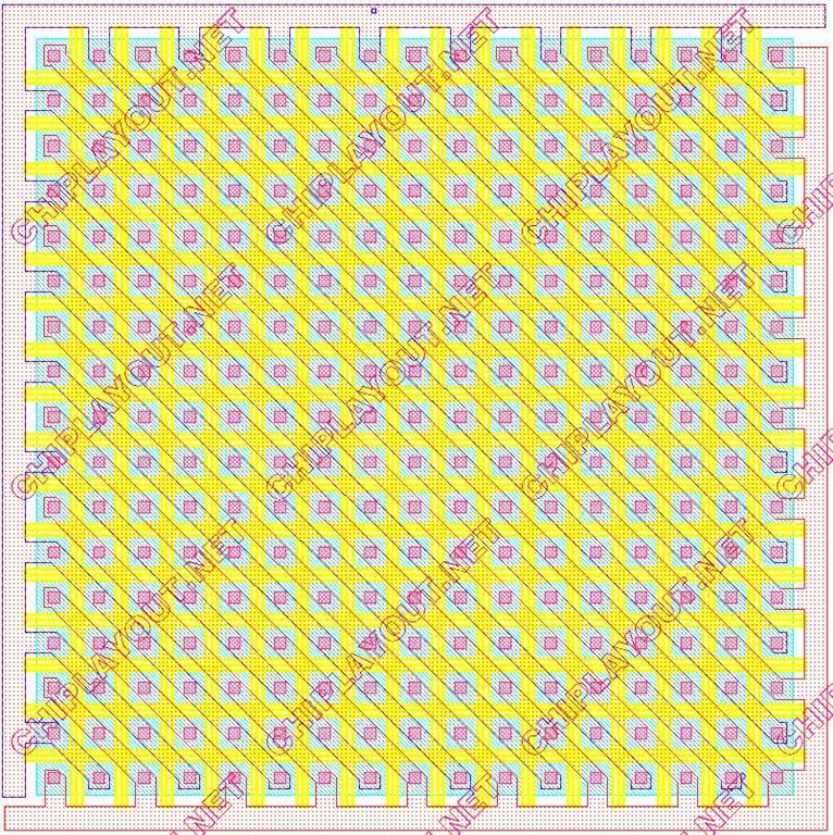

  4. 曲栅式
    曲栅增加了栅极的宽度,使栅极捏死紧密,可以轻易地容纳分布式背栅接触孔,栅极135度弯曲不易发生局部雪崩击穿,源和漏接触孔对角放置增加源、漏限流作用,改善器件稳定性。
    power_mos_4
