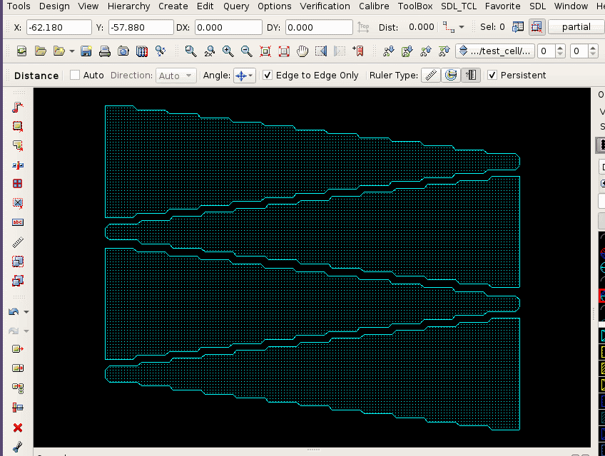

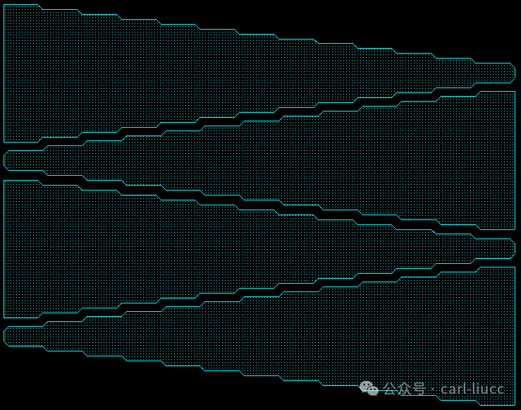

之前看到高压电源项目同事手动一点点画阶梯型走线,相当费事费力。于是帮写了一个简单的脚本来自动阶梯状走线。今天又看到群里有人需要类似的功能另外需要增加一些倒角。了解了这样走线对应的应用的场景。例如在BUCK LDO 等功率大电流器件上的电源走线上,根据PAD的距离渐变的电流收集。根据汇集电流大小生成宽窄渐变的走线。其画法样式大体如下图:

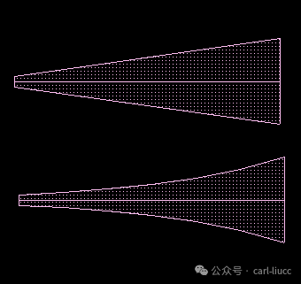

      目前工具自带的transmission line 无法实现小台阶的步进渐变,也无法实现直角倒角效果。如下是工具生成的transmission line:

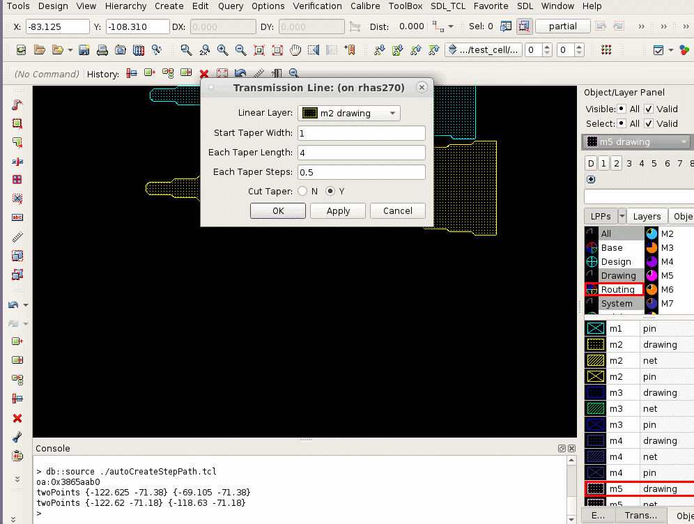

         定制的脚本可以实现直角与倒角的选择。可以设置初始宽度,增加步长,与递增长度。应用非常方便。
      其他特殊的空间可以使用生成的shape 做进一步修改,可以很快完成对于的走线布局。
          实现效果如下:
