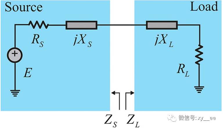

对上图进行初步计算可知,输出到负载的功率为
当且仅当XS=-XL时,PL取得最大。

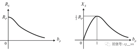

如下图所示为,RS与XS随bp(俗称的Q值)的变换,易知等效RS一定是不大于RP的。(这是很重要的结论,希望读者认真思考)

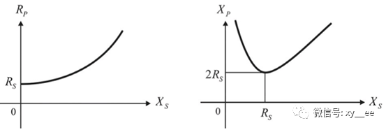

相反的,若想让给定的电阻值等效增大,则需要串联XS就行。
下图易知,等效RP一定是不小于RS的
通过以上分析,在电路中加合适的电抗网络,可以实现所期望的电阻值。

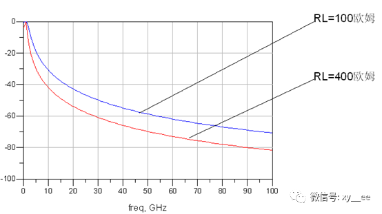

为了给读者一个直观的认识,笔者给出了不同RL对S21参数仿真图。可知Q越大频带越窄的。

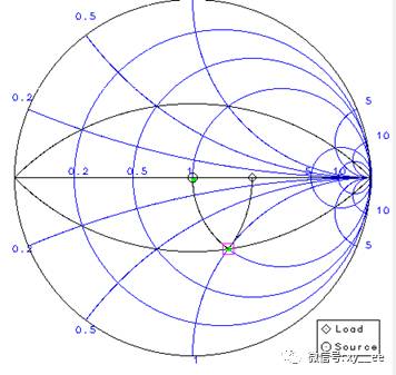

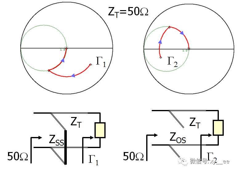

下图是常见的单枝节匹配结构示意图。通过在串了一段传输线负载并接一段枝节线实现匹配。
下图给出开路和短路两种情况下,枝节线对应的史密斯原图。

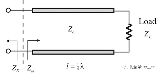

还有种微带线中比较经典的,1/4波长线的匹配。此种匹配在直流偏置的设计中,较为常用。大致结构如下。如果是负载非纯电阻,可要串联微带线后,再采用此匹配。
