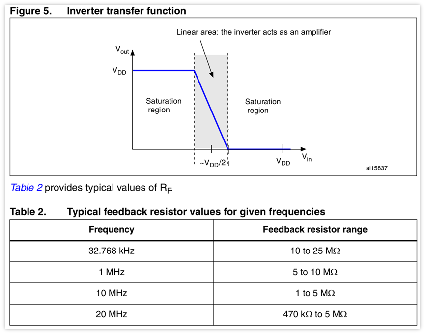

1、反馈电阻RF
在几乎所有的ST的MCU中,RF是内嵌在芯片内的。它的作用是让反相器作为一个放大器来工作。
Vin和Vout之间增加的反馈电阻使放大器在Vout= Vin时产生偏置,迫使反向器工作在线性区域(图5中阴影区)。该放大器放大了晶振的正常工作区域内(Fs与Fa之间)的噪声(例如晶振的热噪声),该噪声从而引发晶振起振。在某些情况下,起振后去掉反馈电阻RF,振荡器仍可以继续正常工作。
分享一份晶振电路设计指南,非常nice!的图12

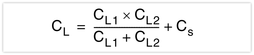

负载电容CL是指连接到晶振上的终端电容。CL值取决于外部电容器CL1和CL2,杂散电容Cs。CL值由由晶振制造商给出。
振荡频率精度,主要取决于振荡电路的实际负载电容与晶振制造商给出的CL值是否相同。振荡频率是否稳定则主要取决于负载电容值是否保持稳定不变。
调整外部电容器CL1和CL2,使振荡电路实际的负载电容等于晶振制造商标定的负载值CL参数(晶振规格书一般会提供),可以获得标定的振荡频率。
计算公式如下:
分享一份晶振电路设计指南,非常nice!的图13

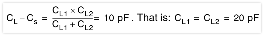

举个计算的示例:
如果晶振规格书手册中CL =15pF,并假定Cs = 5pF,则匹配电容CL1,CL2有:
分享一份晶振电路设计指南,非常nice!的图14

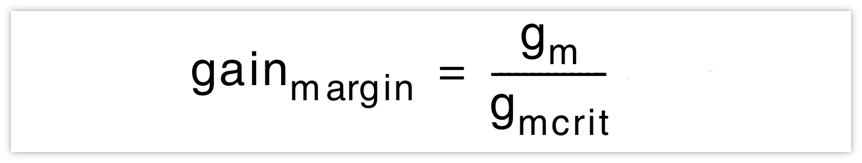

增益裕量是最重要的参数,它决定振荡器是否能够正常起振,其表达式如下:
分享一份晶振电路设计指南,非常nice!的图15
其中:
a、gm是反相器的跨导(高频时单位是mA/V,低频时是μA/V,比如32Khz)。
b、gmcrit (gm critical)的值取决于晶体参数。
假定CL1 = CL2,并假定电路实际的CL与制造商给定的CL值相同,则gmcrit表达式如下(其中ESR是指晶振的等效串联电阻):
分享一份晶振电路设计指南,非常nice!的图16
根据Eric Vittoz理论:晶体等效电路的阻抗由放大器和两个外部电容的阻抗来补偿。
为了满足这个理论,gm必须满足gm>gmcrit, 在这种情况下才满足起振的振荡条件。为保证可靠的起振,增益裕量gainmargin的最小值一般设为5

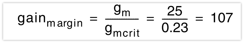

进一步计算增益裕量:
分享一份晶振电路设计指南,非常nice!的图18
此增益裕量远大于起振条件,即gainmargin>5,晶振将正常起振。

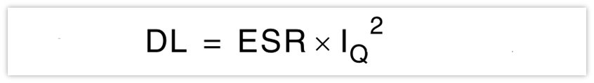

驱动功率描述了晶振的功耗。晶振的功耗必须受到限制,否则石英晶体可能会由于过度的机械振动而导致不能正常工作。通常由晶振制造商给出晶振驱动功率的最大值,单位通常是毫瓦。超过这个值时,晶振可能就会损坏。
晶振的驱动功率DL满足下面公式:
分享一份晶振电路设计指南,非常nice!的图19
其中:
ESR:是指晶振的等效串联电阻(其值由晶振制造商提供的晶振规格书手册给出):

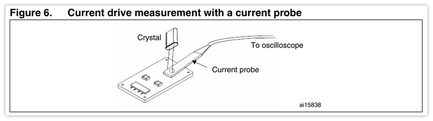

IQ:是流过晶振电流的有效值,使用示波器可观测到其波形为正弦波。电流值可使用峰-峰值(IPP)。当使用电流探头时(如Figure6),示波器的量程比例可能需要设置为1mA/1mV。
分享一份晶振电路设计指南,非常nice!的图20

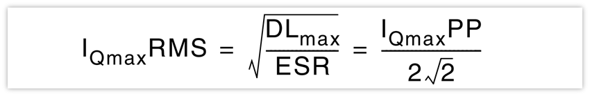

如前面描述,当使用电位器调整电流值,可使流过晶振的电流不超过最大电流有效值IQmaxrms(假设流过晶振的电流波形为正弦波)。
最大电流有效值IQmaxrms表达式如下:
分享一份晶振电路设计指南,非常nice!的图21

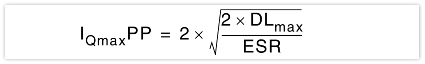

因此,流过晶振的电流峰峰值IPP(可从示波器读到)不应超过IQmaxPP,IQmaxPP表达式如下:
分享一份晶振电路设计指南,非常nice!的图22
这也就是为什么需要外部电阻Rext的原因。当IQ超过IQmaxPP时,Rext是必需的,并且RExt要加入到ESR中去参与计算IQmax

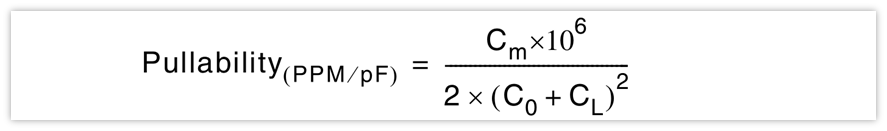

e、晶体牵引度
晶振的牵引度是指工作在正常并联谐振区的晶振频率的变化率。这也用于衡量随负载电容变化而导致的频率变化,负载电容的减少会导致频率的增加,反之负载电容的增加会导致频率的减小。晶振的牵引度表达式如下:
分享一份晶振电路设计指南,非常nice!的图29
