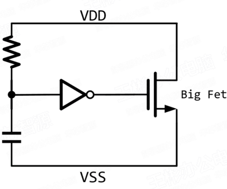

RCCLAMP的工作原理: 正常状态:VDD通过R对C进行充电,反相器输入端为高电平,输出端为低电平,nmos Fet处于关闭状态,对核心电路无影响 ESD 事件期间: 电容耦合拉低前端电压,当ESD到来VDD被迅速抬升,由于电容C的两端电压不能突变,电容+近似短路,反相器前端电压无法跟随VDD的快速上升,呈低电平状态; ...

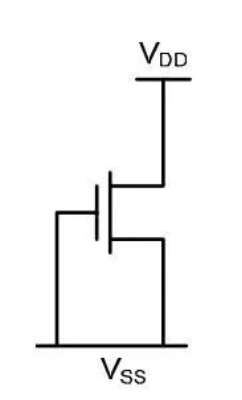

GGNMOS的工作原理: 正常状态:栅极接地(VSS),GGNMOS处于关闭状态,对核心电路无影响。 ESD事件期间: 雪崩击穿,高压ESD脉冲使NMOS的漏衬(darin-substrate)结发生雪崩击穿; 寄生NPN开启,雪崩击穿产生的空穴电流流向沉底( substrate ),电流在衬底电阻上形成电压降Vbe; 寄生NPN导通,当Vbe超过0.7V ...
