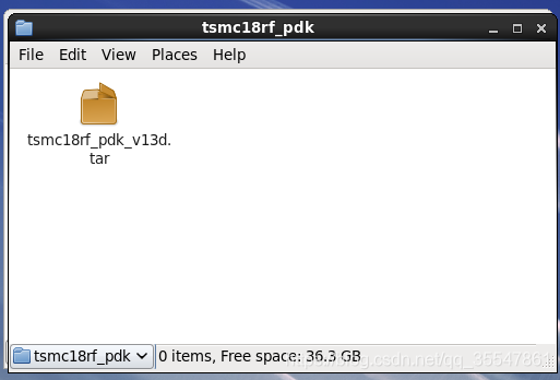

1.解压tsmc18rf_pdk_v13d.tar文件。
首先使用cp指令将tar文件复制至/home/IC/tsmc18rf_pdk目录下。
使用cd /home/IC/tsmc18rf_pdk/指令进入该目录。
在这里插入图片描述

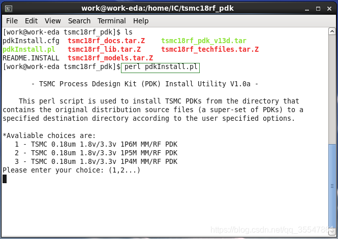

2.安装CDB格式的PDK
当前若处于/home/IC/tsmc18rf_pdk/目录下
则可直接使用perl pdkInstall.pl指令进行安装
在这里插入图片描述
安装过程中会让我们对3个PDK进行选择,现在选择第一个。
下一步将要选择安装路径,
