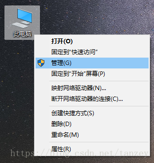

一般很多人的管理员用户是禁用的,此时就找到“此电脑”右击,点击管理

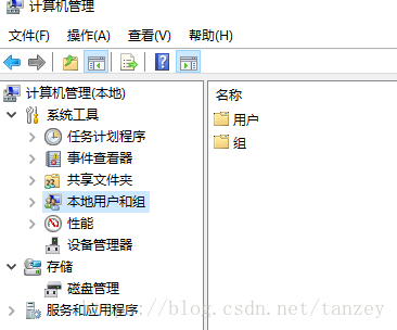

点击管理后,出现如下的界面:
这里写图片描述

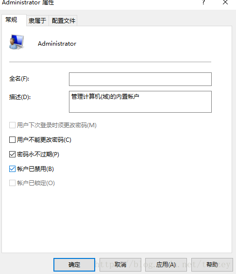

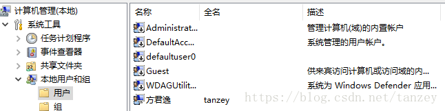

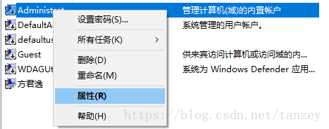

在左边的“计算机管理”中找到“本地用户组”,点击打开右侧可见Administrator用户与当前用户,选中Administrator用户右击“属性”,将“账户已禁用”前面的√去掉,点击确定

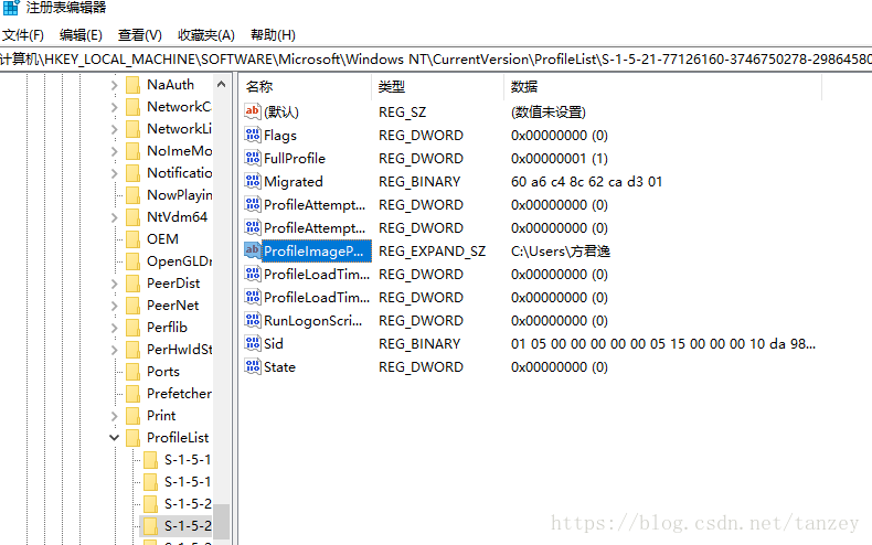

依次展开HKEY_LOCAL_MACHINE\SOFTWARE\Microsoft\Windows NT\CurrentVersion\Profilelist,在Profilelist下的文件夹对应系统中用户,而文件夹中ProfileImagePath值是指向每个用户文件夹的地址,一个个点击查看,找到 之前用户名用户 的对应所在的ProfileImagePath值。
这里写图片描述
右击“修改”将其中的中文名改为与文件夹名改的相同的英文名字
这里写图片描述这里写图片描述
最后点击“确定”就完成修改了。
