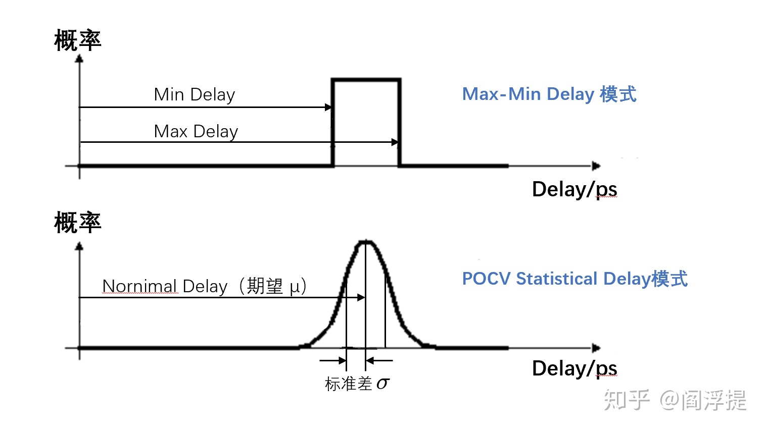

三、POCV
POCV,又称SOCV(Statistical On Chip Variation),如下图所示,POCV将delay模拟成一个正态分布N(u,.sigma )。每个cell的delay最高概率出现在 u周围。整体落在.pm 3.sigma区间内的概率为99.7%。[2]
preview
